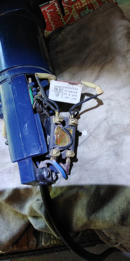

10+ éves noname (Haeger) sarokcsiszolóm furcsa módon romlott el. Bekapcsolásnál beindult, de további bekapcsolásra nem reagált. A billenőkapcsolójára gyanakodtam, szét- és összeszereltem és minden alkalommal az első bekapcsolásra beindult, de a továbbiakra soha. Mellékelek egy képet, erre a kondenzátorra is gyanakodtam, de lehet, hogy ez csak egy zavarszűrő.
Az a kondi egy zavarszűrő. Itt inkább az lesz a baj hogy :

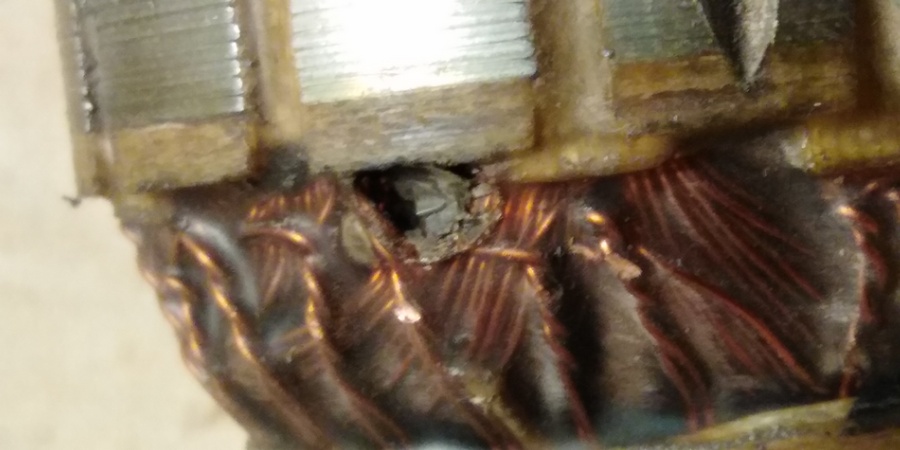

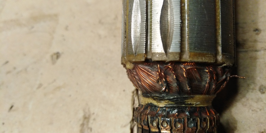

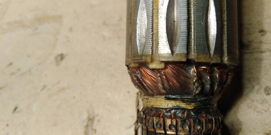

Újra szétszedtem, hogy kontakthibát keressek. Az alaposabb vizsgálódással a forgórészen találtam csúnyaságokat. Elfeketedés, beégés, kiálló vezetékszál. Mellékelem a képeket ezekről. Azt hiszem, a további keresgélés már tényleg mellőzhető.
És ennek nem volt körtüzes a kommutátora mikor ment ? Erősen kuka kinézete van sajna.
Nem, de sajnos tényleg kuka. Csak azokat az összeszerelés utáni egyszeri beindulásokat nem értem. De nem is vagyok hozzáértő, csak kidobás előtt próbálom megmenteni, amit lehet.
