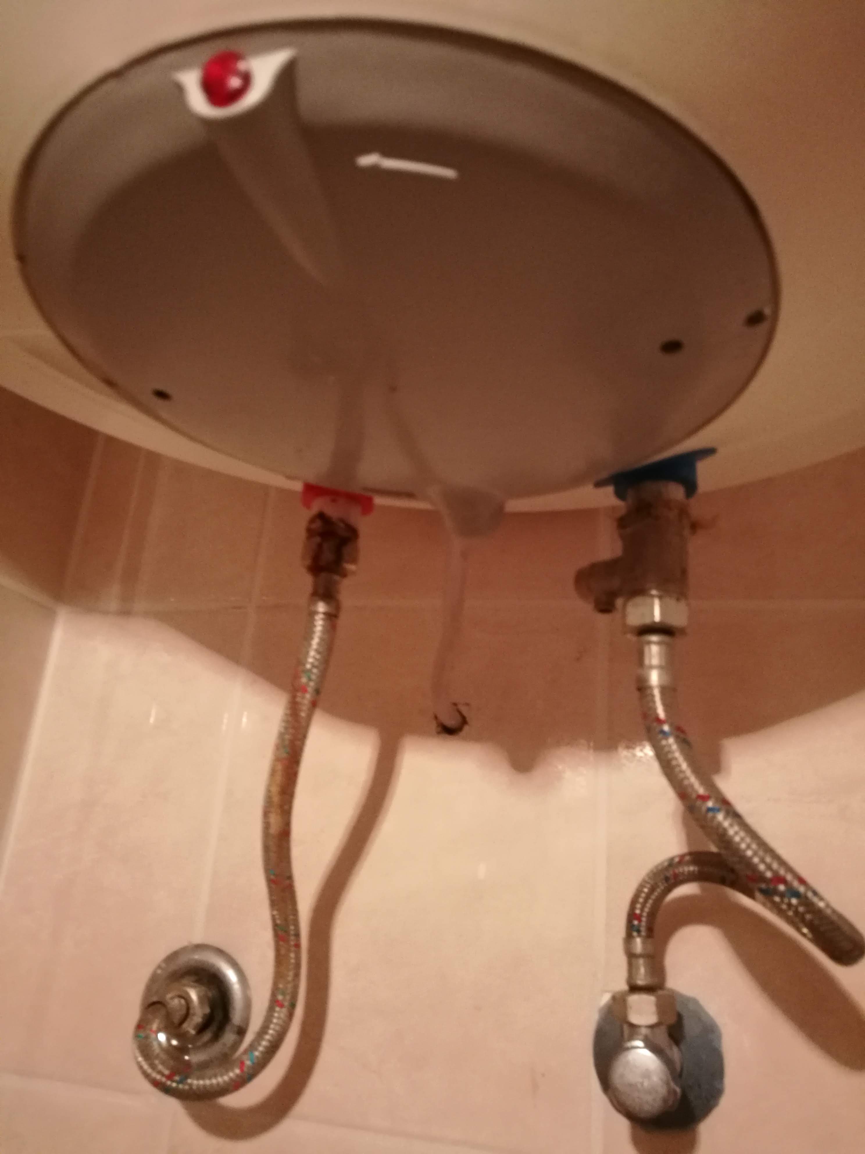

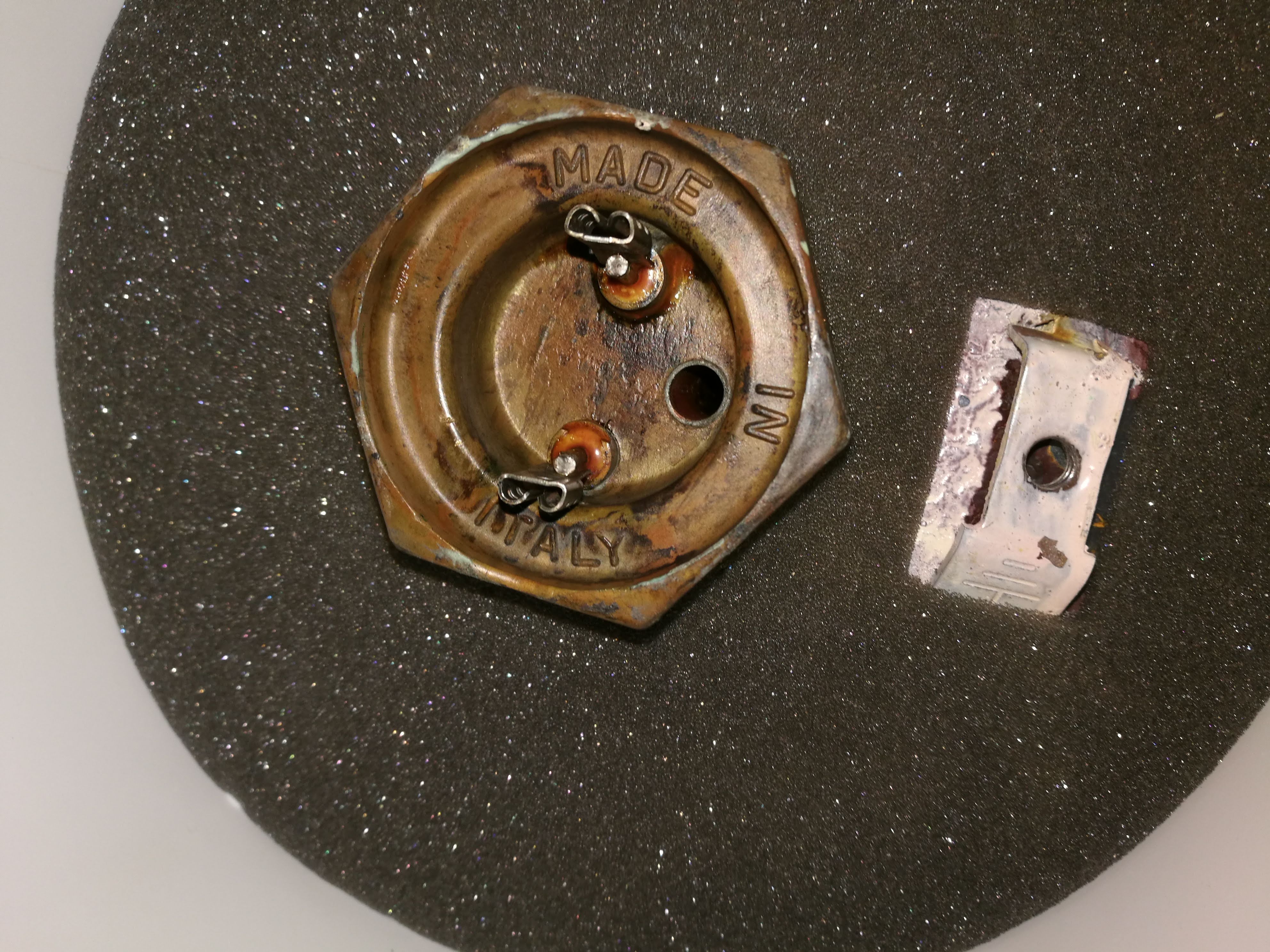

Küzdök egy Idropi nevű olasz bojler kibontásával. Az áramtalanítás megvolt. A víz még benne van,mert a biztonsági szelepen nincs semmi megnyitási lehetőség. Nincs is ötletem, hogyan jön ki a víz, hacsak nem azon a 35 mm-es lyukon, ami majd feltárul, ha megkapom a megrendelt célszerszámot hozzá. Az is kétséges, hogy egy ilyen szűk nyíláson az fűtőszálat és az anódot hogyan fogom kivarázsolni. Csatolok képeket, hátha valaki felismeri, és tanácsot tud adni. Előre is köszönöm szépen.
Nem oly nagy varázslat ez, a fűtőbetét ki fog férni ha kicsavarod azt a hatalmas csavart ami nem lesz egyszerű csőkulcs nélkül. Ha nagyon tele van vízkővel akkor azért némi mocorogtatás kell neki :)
Ha lekapod a hideg bekötésről a csepegőt akkor ott szépen ki is jön a víz, főleg ha a meleg vízcsapot is megnyitod hogy tudjon levegőt szívni.
