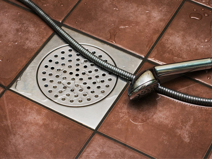

A csatornaszag leggyakoribb oka házon belül a kiszáradt bűzzár (szifon). Különösen ritkán használt mosdóknál, zuhanyzóknál vagy padlóösszefolyóknál tapasztalhatjuk. A szifon – legyen az mosdónál, zuhanyzónál vagy padlóösszefolyónál – vízzárként működik. Ez a vízréteg megakadályozza, hogy a csatornarendszerből származó gázok visszajussanak a levegőbe. Ha a víz elpárolog a szifonból, a csatornagáz akadálytalanul bejut a lakásba.
Dugulás vagy lerakódás is okozhatja a kellemetlen szagokat. A lefolyócsövek falán lerakódott szerves anyagok (zsír, haj, ételmaradék) rothadásnak indulnak, és bűzt árasztanak. A pangó víz és a lerakódások ideális környezetet biztosítanak a baktériumok elszaporodásának, amelyek kellemetlen csatornaszagot termelnek. A lefolyócsövek belső felületén gyakran alakul ki úgynevezett biofilm, amely baktériumok, gombák és szerves anyagok keveréke. Ez a réteg fokozatosan lebontja az áthaladó anyagokat, de közben kénhidrogént és más kellemetlen szagú gázokat bocsát ki. Még ha nincs is komoly dugulás, ez a biofilm is okozhat tartós csatornaszagot.
Hibás vagy teljesen hiányzó szellőzőrendszer is állhat a probléma mögött. A csatornahálózatnak szüksége van ejtővezeték-szellőzésre (ejtőcső a tetőn). Ha ez eldugul, a víz lefolyásakor keletkező vákuum kiszívja a vizet a szifonokból.
Rosszul tömített csatlakozások vagy sérült padlóösszefolyó is szerepelhet az okok között. A mosdó, WC vagy mosógép lefolyócsövének csatlakozásánál a tömítés elöregedhetett vagy megsérülhetett. A régi típusú, fémből készült padlóösszefolyók elkorrodálhatnak, és a vízszigetelésük megszűnhet.
