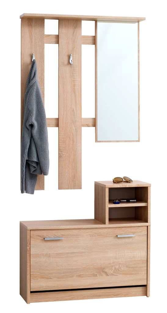

Van egy adott előszobafal, amelynek letört az egyik műanyag akasztója. A képen látszik, hogy rögzül, elő volt fúrva a két lyuk helye a bútorlapban, a csavar hátulról megy az akasztóba, abban szorul meg.
Ilyen akasztót nem találok, ami van a megfelelő lyuktávolsággal, az elölről csavarozható. Adják a csomagban az akasztót, és 2 csavart. De ez nem fogja rögzíteni az akasztót a bútorlapon, hiszen az előfúrt lyukban nem szorul meg a csavar.

Az új akasztó képe tobbet mondott volna de talán nem tévedek a probléma megoldásával kapcsolatban.
1.- A gyárilag kifúrt lyukba beragasztani egy fa tiplit majd pici fúróval előfurni és abban már tart a facsavar
2.- oda illő metrikus átmenő csavar és ha a hátoldalon az anya és ha az alátét kiállása probléma akkor besüllyeszteni őket épp annyit amennyit kell.
