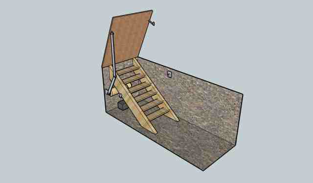

Egy lehetséges, javasolt megvalósítás. Ennek egy némiképp másképpen kialakított változata dolgozik egy barátom hétvégi házában, két téglával. Üzembiztosan. Persze ott éppenséggel nem 25kg-os ajtót nyit fel. :D
Bocs, hogy nem reagáltam a válaszaitokra eddig. Most vált újra aktuálissá a téma és úgy néz ki, hogy először a autós gázrugós megoldással próbálkozom, aztán ha valami okból az mégsem válna be akkor jön az ellensúlyos megoldás amit jmedvegy mester ajánlott és képekkel is támogatott.
Köszönöm még egyszer az ötleteket.
Az ajtó súlyához vegyed a gáztelót, ha túl könnyű lesz az ajtó a gáztelóhoz képest, akkor le kell nyomni a záráskor, a túl nehéz, megint csak emelni kell, igaz jóval kevesebbet. Kérünk fényképeket az elkészült műről. :D :D
