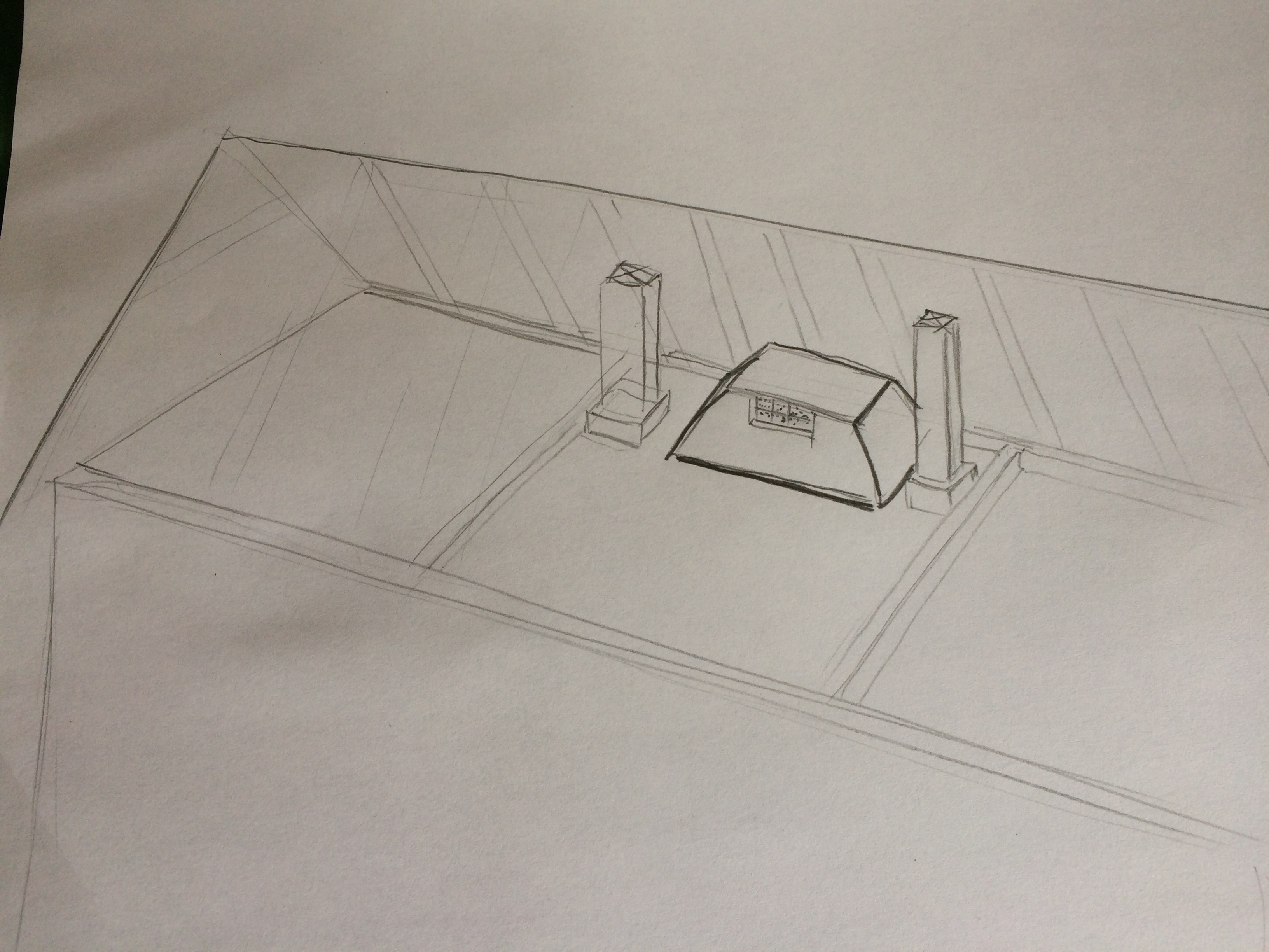

A problémám a következő helyiség ami ketté van osztva fürdő, és előszobára, melyek belmagassága erősen eltér. A padláson ez kb 1 m szintkülömbséget jelent mely szintén vájog. A hátsó fal padlásra túlnyúló része a tető rézsüjével párhuzamos , és hozzáférhetetlen,ráadásul ez a fürdőszoba, ahol a legtöbb pára keletkezik.
A kérdésem az lenne, hogy itt is ugyanúgy folytassam a szigetelést, fedjem le párazáró fóliával a tetejét, es az oldalait ( kiveve a hátsó falat), és mehet a szigetelés... stb?
Vagy inkàbb hagyjam szabadon?
Csatoltam egy vázlatrajzot, hátha nem érthető ahogy leírtam
