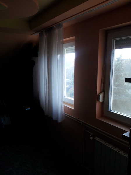

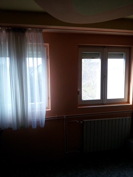

Nagyon köszönöm! :D Ez így stabilabbnak tűnik igen. A baj csak a mennyezettel van, ugyanis az gipszkartonból van :S Küldök egy képet hogy néz ki a dolog, bár ezt hamarabb is megtehettem volna tudom. Már gondoltam arra is hogy keresek egy gerendát csak az a gipszkarton lapok alatt van így nem tudom hogy találnám meg.

Akkor legyen egy olyan teherviselő keret, ami a rendelkezésre álló teret a legjobban - a legnagyobb felületen - kihasználja és arra menjen a boxzsák tartója. Az ablakok felett kell lenni áthidaló gerendának, ha az még a régi beton áthidaló, akkor annak a végét kihasználva elég nagy tömegű és nagy felületen felfekvő tartót kapunk. A téglák olyan könnyen nem tudnak kifordulni, hiszen a környező téglák és a malter a helyén tartja, meg felette is folytatódik a fal, némi súly azért nehezedik rá. Attól nem kell félni, hogy kifordul a fal a helyéből. Maximum a zsák rángása okozta vibráció repesztheti meg a habarcsot, meg a vakolatot. Nem túl ideális hely a rögzítés szempontjából és szép sem lesz.
