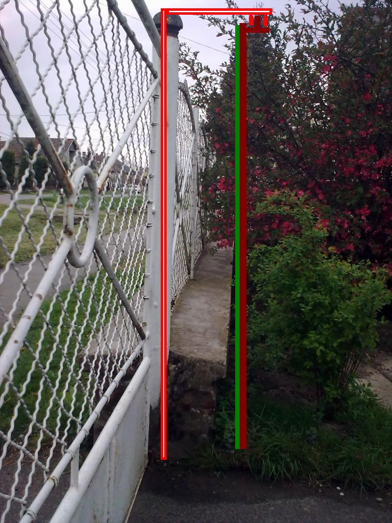

Kétszárnyú kertikapu lecserélését tervezem tolókapura. Összesen 9 méter széles kerítés rendszerről lenne szó, amiből a tolókapu mindössze 350 cm. A kerítés külső borítása szélezetlen akácfából a megfelelő méret szerinti zártszelvényből készített kapukeretre lenne rögzítve. A fejtőrést maga a tolókapu rögzítésének,vezetésének megoldása okozza, ugyanis: egyrészt van egy 25cm-re benyúló beton lábazatom amit valahogy átkéne hidalnom a vezetőgörgök működéséhez, mivel a külső borításon, vagyis a kerítés hézagain nem ugrálhat a vezetőgörgő, a belső oldalon pedig a rögzítőcsavarok miatt nem mükődne megfelelően. Ez viszont már valahogy soknak tűnik. (lábazat szél23cm, hézag4cm, faanyag 2,5cm, zártszelvény 2cm, görgők 9cm)
megpróbálom egy firkával szemléltetni, hátha kapok ötleteket. Esetleg jobban teszem ha elfelejtem az egészet?

Én behoznám annyira a kapu szerkezetét, hogy a kapu már el tudjon menni a kerítés lábazata mellett (mögött). Tehát a berajzolt részt mint kerítést építeném meg - ugyanúgy a szélezetlen akác borítással - és a piros-zöld vonal mentén létesíteném az új tartóoszlopot, amit a meglévővel stabilan, hegesztve összekötnék. Tehát egy beugrót kellene készíteni a kapunak.

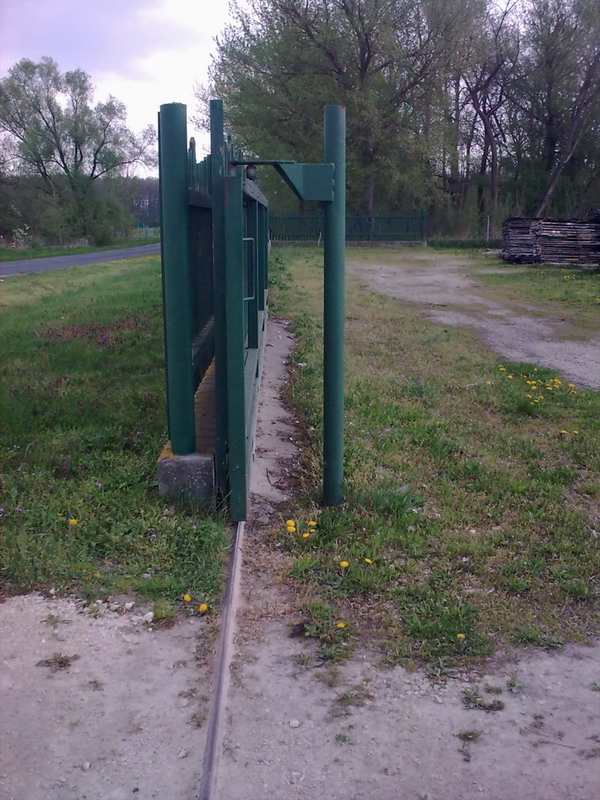

Holnap készítek képeket egy ilyen kapuról, azzal jobban tudnám szemléltetni. Ennek az alapzata nem ennyire széles, mert eleve erre készült, de a tolókapu így is beljebb van a kerítés síkjától.

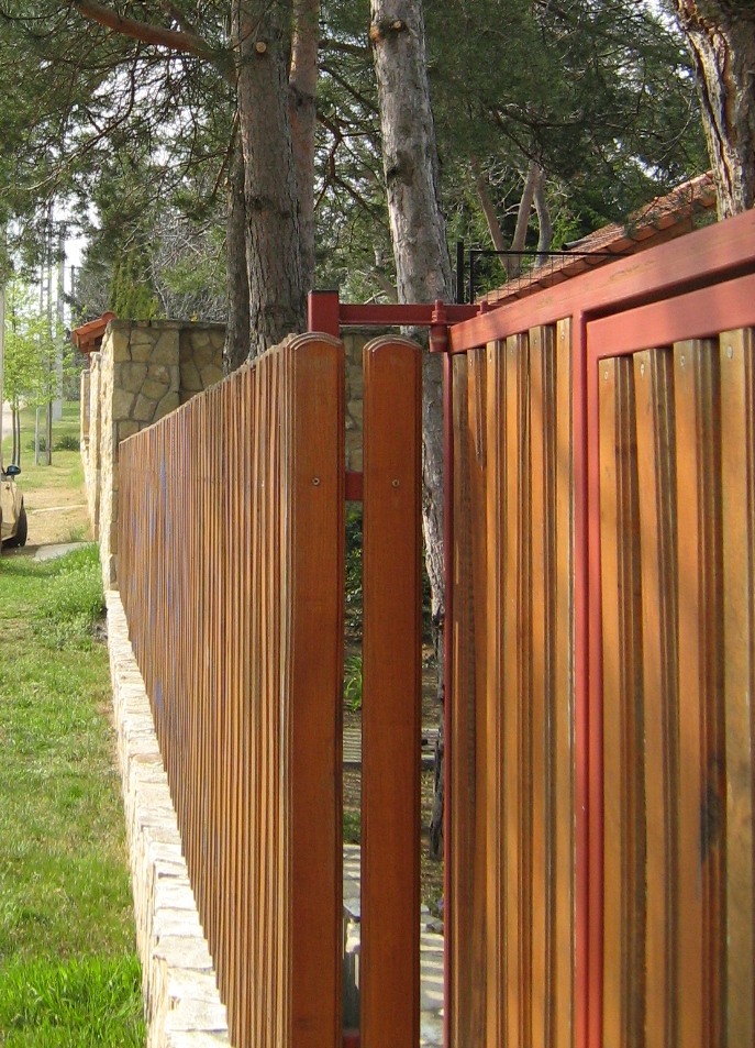

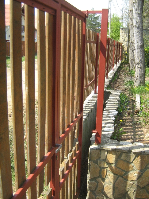

Itt a képe egy hasonló kapu azon részének, amin elmélkedünk. Láthatod, az elképzelésed jó, de nézd meg ennek mennyivel keskenyebb az alapja, ezért a tartószerkezet is rövidebb, stabilabb. A másik dolog, ezen sima kerítésléc van rajta, így sokkal könnyebb az egész szerkezet, mint a tiéd lesz. Az egyik utcabéli szomszédom csináltatta meg olyanra a kerítését mint amit te tervezel, a kiindulási alap is hasonló volt, de sok vasat építettek be hozzá utólag.
A második oszlopot a beugró szélessége miatt javasoltam, akkor a kapu tetejét tartó, terveid szerint erősen kinyúló szerkezet is rövidebb és erősebb lenne. Ebből a szerkezetből itt csak egy darab van, de kellő szilárdsággal és stabilitással tartja az ajtót. Az ajtó nyitása közben sincs vele probléma, a kapu nem imbolyog, maga a kapuszerkezet is elég erős, és a görgők sem engednek túl sok szabadságot az imbolygáshoz. Zárt kapunál az ütköző oszlop villája tartja a kaput a helyén stabilan (meg persze a zárszerkezet, de enélkül is stabilan áll). Persze a kivitelezés a te dolgod, én biztosan megerősíteném még egy-egy oszloppal a kapuszerkezetet.

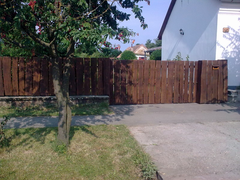

tegnap jártam egy fatelepen és onnan puskáztam a feltett képen látható kaput. na jó hogy robosztus de mégis milyen egyszerű.

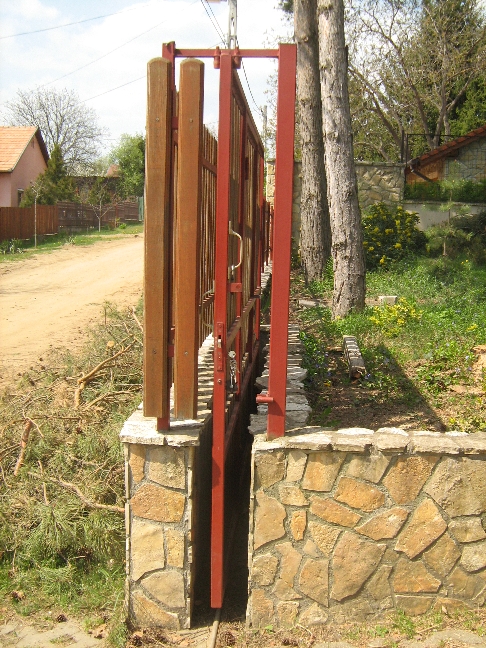

Készítettem még képeket, szerintem ezek már magukért beszélnek: 8)
Láthatod, itt is duplán vannak az oszlopok. A szélezetlen akác borítás deszka vagy palló vastagságú lenne? Ha a most divatos és jóval tartósabb palló vastagságú elemeket rakod fel, akkor a 40x40-es zártszelvényt javaslom, a kapunak nem árt ha erős és merev.

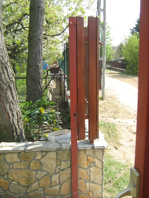

Nyugodtan használd fel a képeken látottakat, nem egyedi darab, de legalább működik rendesen. Ha jól megnézed a második képet, ott a bal oldalon látszik egy ilyen kerítés (nem a rózsaszín házhoz tartozik, csak átlóg a képen). Ott is sima vasrácsos kerítése volt előtte, és arra rakták a szélezetlen akác deszka borítást, + tolókaput. Jól sikerült, nem lett semmi baja vele, pedig nagyon vizes fát hoztak az építők. A deszkákat 4 db csavar rögzíti, kettő a felső, kettő az alsó vastartón, hogy ne tudjon megcsavarodni a fa.

Ha nem is gyorsan de azért elkészültem a kerítés- kapu cseréjével.
Köszönet a menet közbeni sok hasznos tanácsért és segítségért.
Plászlótól elnézést kérek mert tanácsa ellenére végül is a önmetsző csavarrögzítés mellett döntöttem.
A barkácsolásom eredményét "büszkén" mutatom be a csatolt felvételen.
Üdvözlet mindenkinek
Miért kéne elnézést kérni, és csak javasoltam, a döntés a tiéd. A szerkezetről is készítesz képet?
Jól néz ki. :D
