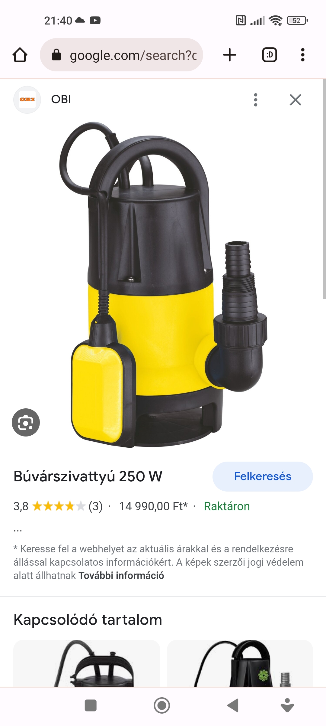

Szép napot.Van egy búvárszivattyúm amit általában medence üritésre használtam.Az ásott kútból vennék vizet.De ha leengedem és az úszokapcsoló is helyzetbe áll nem tolja a vizet.A vizmagasság talajszinttől 2.5 M a vizmélység cca 7 M.
Ha kiveszem,és vödörbe teszem a vödörből ezerrel kitolja a vizet.
Mi lehet a gond?
Ez medence tartály stb. ürítésre való, nem tud nyomást produkálni. Ezért vékony hosszabb csövön (slagon) sem képes a vizet elnyomni. Ha csak belógatod a vízbe 1-2 métert akkor talán a kút mellé rövid vastag 1" csövön termelne ki valamit egy vödörbe.
