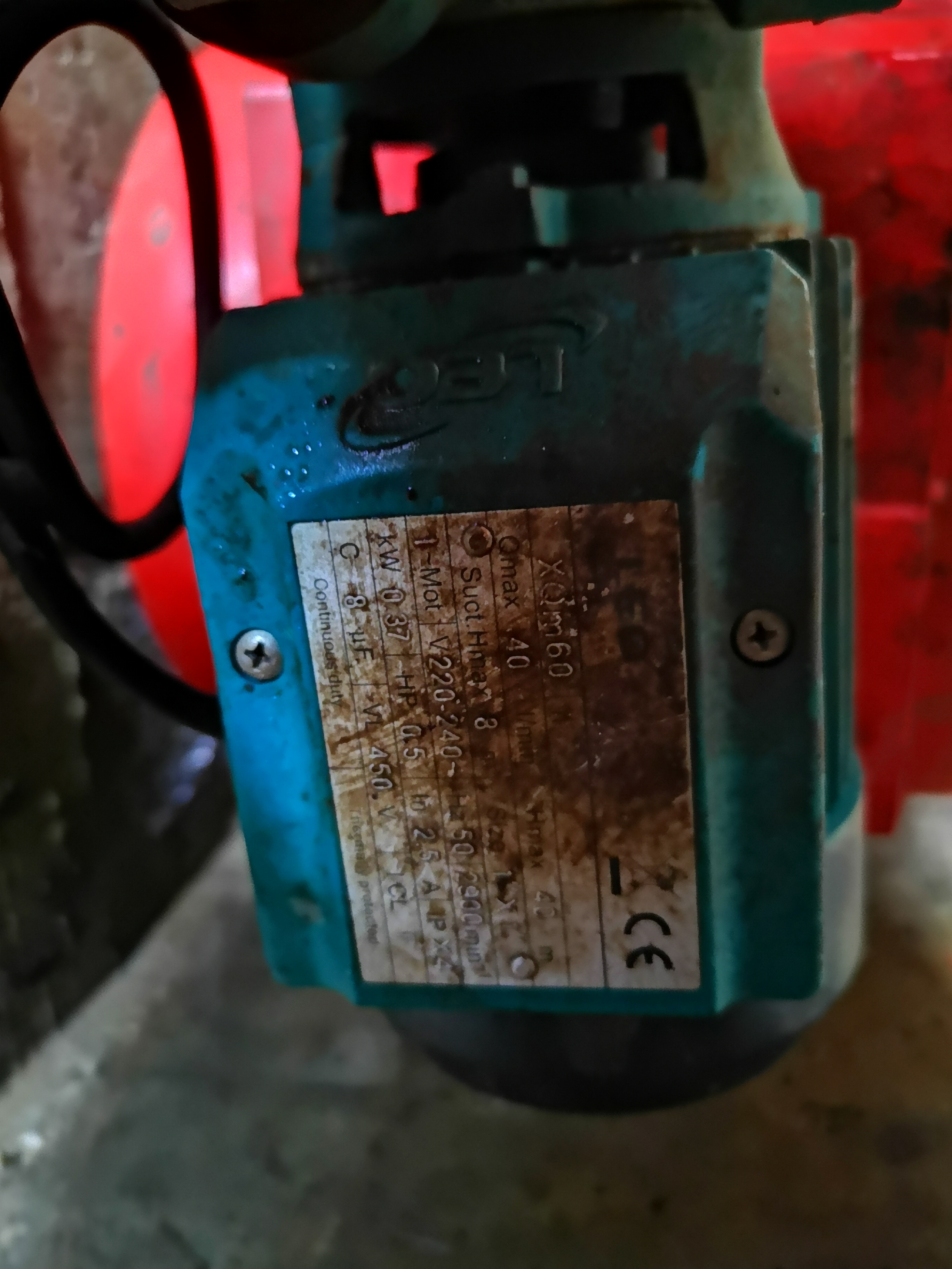

Szivattyú : pontos típusát nem tudom de Leo márkájú ( ha hazamegyek az adatokat pontosítom majd )

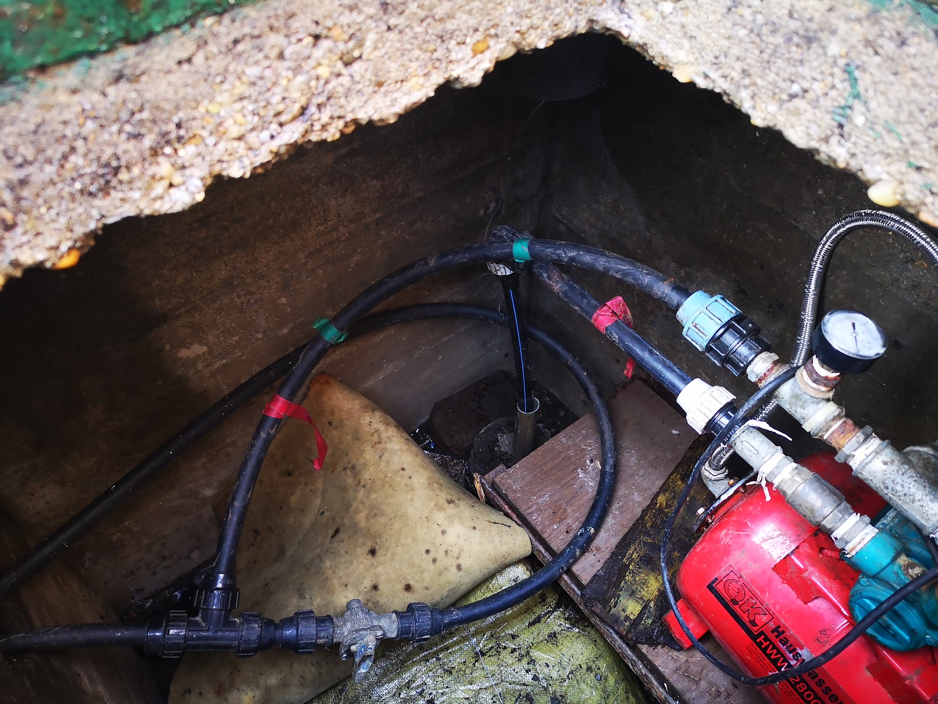

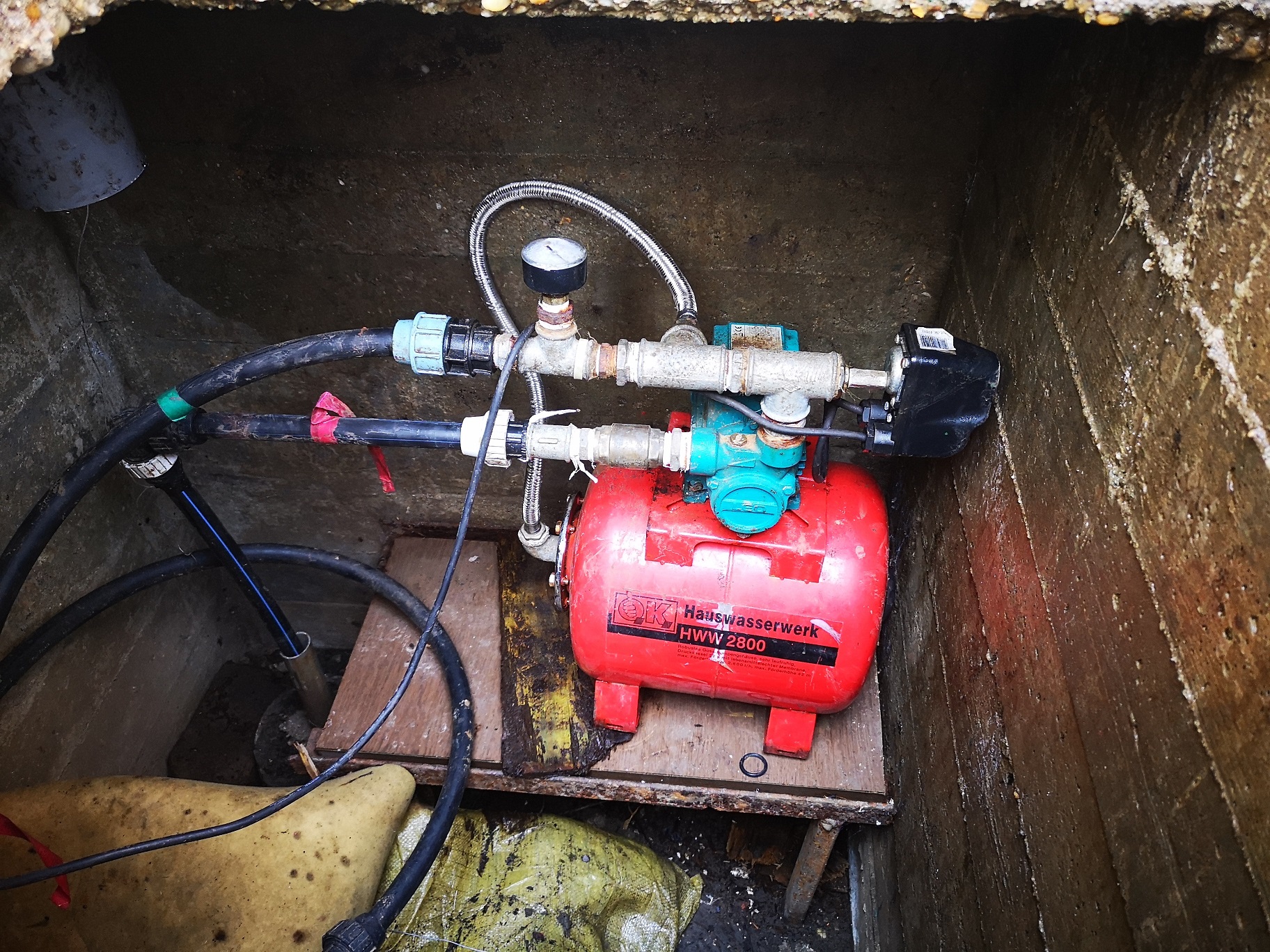

Kevés a 7 méter szívó oldalon. 10-11 méter kellene. Milyen mélyen van a víz a szivattyútól mérve? -és kérek képet a rendszerről.
Holnap lemérem a kút mélységét is , és a fotót is elkészítem így több konkrétummal tudok jönni . A hétvégén akartam ezeket , de a folyamatos 12-14 órás munkavégzés miatt ezt nem tudtam megtenni .
Csatolom az ígért képeket . Elég gány látványt nyújtott ez az akna az előző gazda nagy ívben tojt szerintem a dolgokra nem tudom ezek a szivacsok meg ez a zsák mit keresett egyáltalán ott . Azért sem szedtem ki hogy eredeti állapotába fotózzam ide be .
Nos a Kpe cső ténylegesen 7 méter hosszú . Spárgás megoldással lemértem , hogy a szivattyú- és a kút vízszintje között mennyi a különbség és 4,5 méter .
Kint lakom a Keleti főcsatorna mentén a kút légvonalban kb 10 méterre található magától a folyótól .
Ma volt időm a dologgal foglalkozni . A szívócsövet visszaraktam a kútba simán fel tudtam pumpálni a vízszintet tehát a szívócső végén jött a víz . Viszont füleltem és hallottam a Kpe idomoknál , szörcsögő hangot ami arra enged következtetni , hogy valószínűleg falsot is szívott eddig a rendszer , talán azért " pukkadozott " egyet egyet pl a csapom mikor megnyitottam volna ? :/
Első körben megyek új kpe idomokat is veszek és haladok tovább a dologgal .
Kösz a képeket
Elvileg kellene működjön. Ami baj lehet hogy ez egy periférikus szivattyú ami nagyon nem szereti a levegőt és elég hisztis fajta a tengelytömítés jóságára is. Első körben egy megbízható szívócső kellene, ha nem megy az után sem akkor sajna a szivattyút is gatyába kellene rázni.
