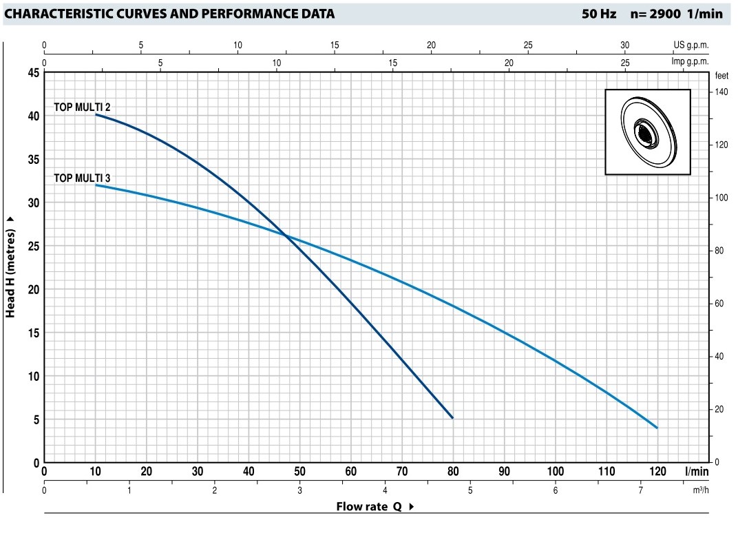

Ciszternába lenne, öntözőrendszert szolgálna, 3 bar, 30-40 liter/perc. Hát anyagi korlát... van, de összehasonlítás kedvéért lehet álmodozni. :wink:
köszi
Kezdésnek egy Pedrollo top multi 2 épp a kívánt paramétert teljesíti beleszámítva a néhány méternyi ciszterna mélységet is.
Viszont ha túl hosszú a vízvezeték ( és vékony) akkor "egy számmal nagyobb" kellene. Például a Pedrollo NKm 2/2-GE. Vigyázni mert létezik úszókapcsoló nélküli változata is :!: Ez már elég húzós árban van és ilyenkor elgondolkodik egy "ezermester" hogy csinál egy úszókapcsoló vezérelte konnektort aztán arról járat egy búvárszivattyút.
