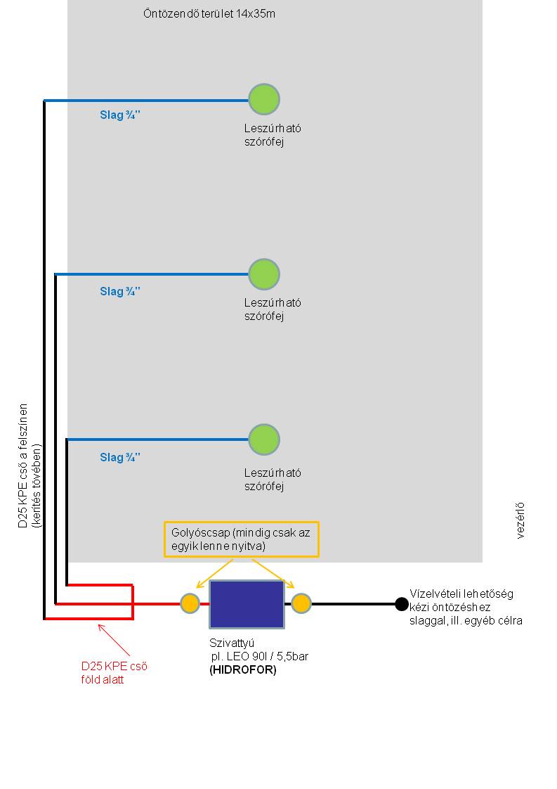

ha végre kitavaszodna, akkor hozzáfognék kiépíteni a rendszeremet...
Időközben annyit változott a dolog, hogy külön hangsúlyt kap a kerti csap, mert az sokat lenne használva (slaggal öntözés). Írtad, hogy ez nagyobb gondot jelent. Ne haragudj, de sajnos nem igazán vagyok tisztában azokkal a fogalmakkal, hogy "ha nyomáskapcsolós lesz a rendszer" és "áramlás kapcsoló".
Ezeket hová kellene beszerelni? A szivattyú és a kerti csap közé? Ha nem csak szivattyút veszek, hanem házi vízművet, akkor is kell az áramlás kapcsoló?
Egyszerre mindig csak az egyik ág működne: vagy a 3 szórófej locsol, vagy a kerti csap ága van nyitva (én így gondoltam leegyszerűsíteni, az ágakat akár lezárhatom egy-egy golyóscsappal).
Csináltam egy újabb rajzot, előre is köszönöm a segítő kritikákat, javaslatokat:

Igen a szivattyú és a csap (fogyasztó) közé kell beépíteni a nyomáskapcsolót vagy az áramlás kapcsolót is. A nyomáskapcsolóhoz kell tartály is, az nélkül nem szabad használni. Többnyire eleve a tartályra is építik a nyomáskapcsolót, vagy a tartály bekötő vízcsövére. A lényegi különbség az hogy az áramlás kapcsoló már minimális ( néhány cm3) vízelvétel esetén kapcsolja a szivattyút és mindaddíg plussz 5-10 másodpercig bekapcsolva tartja amíg van vízelvétel. Tehát ha elzártad a csapot akkor még a szivattyú pár másodpercig megy, ez által mivel nincs tartály (tágulási tér) a szivattyú max nyomására tölti a rendszert. Amit ez nem szeret az a csepegő csap, vagy a gyakori kis mennyiségű vízelvétel. Ráadásul érzékeny a hálózatról érkező elektromos zavarokra.
A tartályos nyomáskapcsolós rendszernél egy beállított értéktartományon belül tartja a nyomást a nyomáskapcsoló és ha nagyobb lenne a vízelvétel mint amit a szivattyú tud szállítani akkor a tartályból ez kompenzálódik is. Nyilván a nagyobb tartály tovább a kisebb az rövidebb ideig képes erre, tehát a kicsi tartálynál gyorsan változik a nyomás a beéllított értékeken belül. Ez zuhanyozás esetén lehet kellemetlen mert szinte beállíthatatlan az egyenletes vízhőmérséklet. Ami még gond lehet ha az öntözés nincs méretezve a szivattyúhoz és ezért a nyomáskapcsoló egy két percenként ki be kapcsolgat miközben a beöntözött terület mérete látványosan változik :) tehát a szórófejeket úgy kell megválasztani hogy a nyomáskapcsoló kikapcsolási nyomás közelében legyen de ne kapcsoljon ki öntözés közben.
Tehát vagy az egyik vagy a másik kell.
A rajz alapján világos és működőképes minden. Ha különös indoka nincs akkor felesleges 3 csövet egymás mellett vezetni, lehet T idomokkal ágazni tovább.
Persze lehet csak a rajz átláthatósága miatt vezetted egymás mellett a csöveket.
