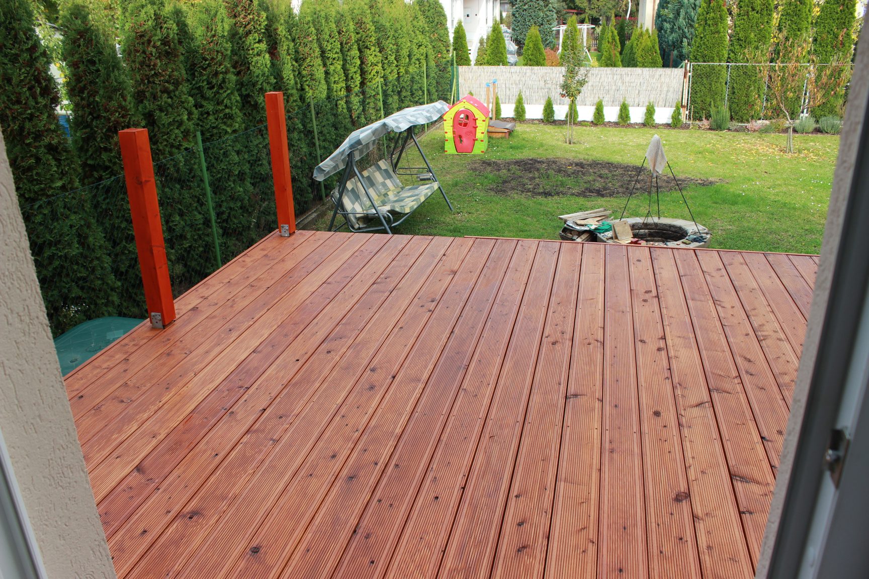

Némi "kutatómunka" után azt a tippet kaptam, hogy a hypo segíthet a problémán. Kipróbáltam és valóban! A teljes felületet végigsikáltam közönséges háztartási hypoval ami elég szépen kifakította a foltokat! Száradás után újraolajoztam a felületet a végerdemény ismét nagyon szép lett. Kiváncsi vagyok hogyan alakul a felület ahogy telnek a hónapok, mindenesetre most majdnem visszaállt a régi állapot. Kép csatolva. Ezzel a felülettel már elégedett vagyok :)
Visszatérve a probléma gyökeréhez: én okoztam a kékesedést a faanyagon azzal, hogy szállítás után pár nappal már elkezdtem a gombaölős kezelést majd annak száradása után az olajozást? Több időt kellett volna hagynom a műveletek előtt?

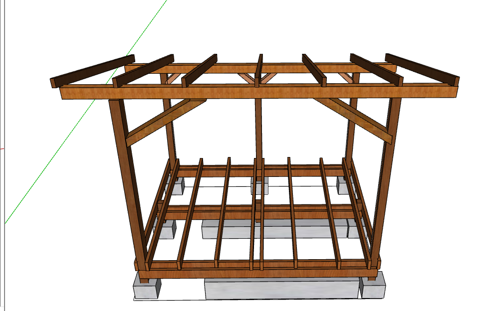

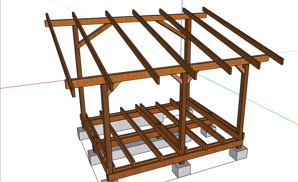

Egy kis segítséget szeretnék kérni fa terasz építéséhez. Egy olyan teraszt szeretnék építeni amelynek teteje is van és a tetőt tartó oszlopok tartanák a járófelületet is. Ezen a teraszon keresztül történne a bejárás a házba, így naponta igénybe lenne véve. Úgy gondoltam, hogy a házfalához lenne csavarozva/ dübelezve egy 4m hosszú szelemen és az azt tartó oszlopok, viszont a külső falak vegyesen vályogból és hagyományos téglából épültek. Ezért nem tudom, hogy kibírnák e ezt a terhelést.( A ház kb 50 éves. ) A tetőt poliészter hullámlemez vagy polikarbonát lemez fedné.
Paraméteri:
Alap területe 220*350 cm. A tető túllógna 25-30 cm-el.
5 db 10x10 tartó gerenda, melyek 80 cm-re leásott 30*30 as betontuskón ülnének, előre bebetonozott tartó kengyelben. Beton lépcső van a bejárat előtt annak az egyik lépcsőfokán lenne egy tartó láb.
Tető: A szelemenek 10*15 gerendák. 4m hosszúak. Ezek lenne 7 db 5*10 palló, majd cserépléc.
Járófelület: A szelemmennel párhuzamosan 2-2 darab 5*10 palló összesen 6 db majd erre fektetnék merőlegesen 10 darab 5*10 pallót. Majd erre menne maga a járófelület, amit 12*2,5 deszkákból képzeltem el.
Csatolok egy vázlatot is, sajnos a méreteket nem tudtam ráírni.
Azt szeretném kérdezni, hogy az elképzelésem, megvalósítható-e a megadott anyagok és paraméterek felhasználásával. Illetve szívesen fogadok bármilyen tanácsot a megvalósítással kapcsolatban.
Előre is köszönöm.
Üdvözlettel
Alex

Jó elgondolás, bár a 10*15 szelement kicsit átgondolnám. A tető össz nem lesz több, mint 10m2, inkább kevesebb, spec Bramacból lenn fél tonna. Bőven elég megítélésem szerint 10*10 anyagból, vagy kisebből, és ott vannak még a karok is. A tető súlya, ha marad a polikarbonát, elhanyagolható.
A falhoz kötés, az valóban nem mindegy. A vályog alapvetően nehezen viseli a csavaros, dűbeles bekötést, jobb a szarufa, vagy más elem besüllyesztése a falba, ha megoldható. Ha az adott rész végig tégla, az alapoktól kezdődően, akkor gond nélkül mehet a csavar.
Nem rossz a terv, várunk egy megvalósításról szóló, akár képes beszámolót is :).

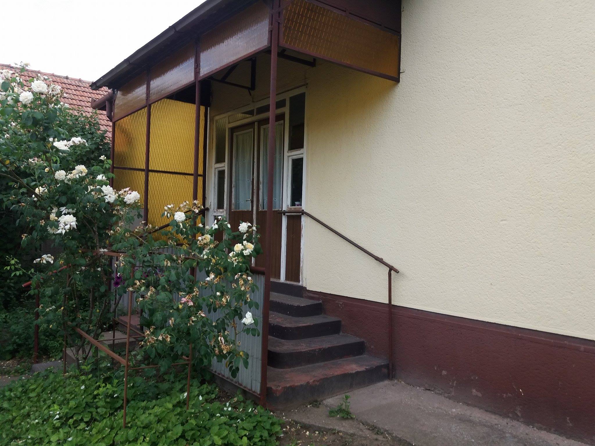

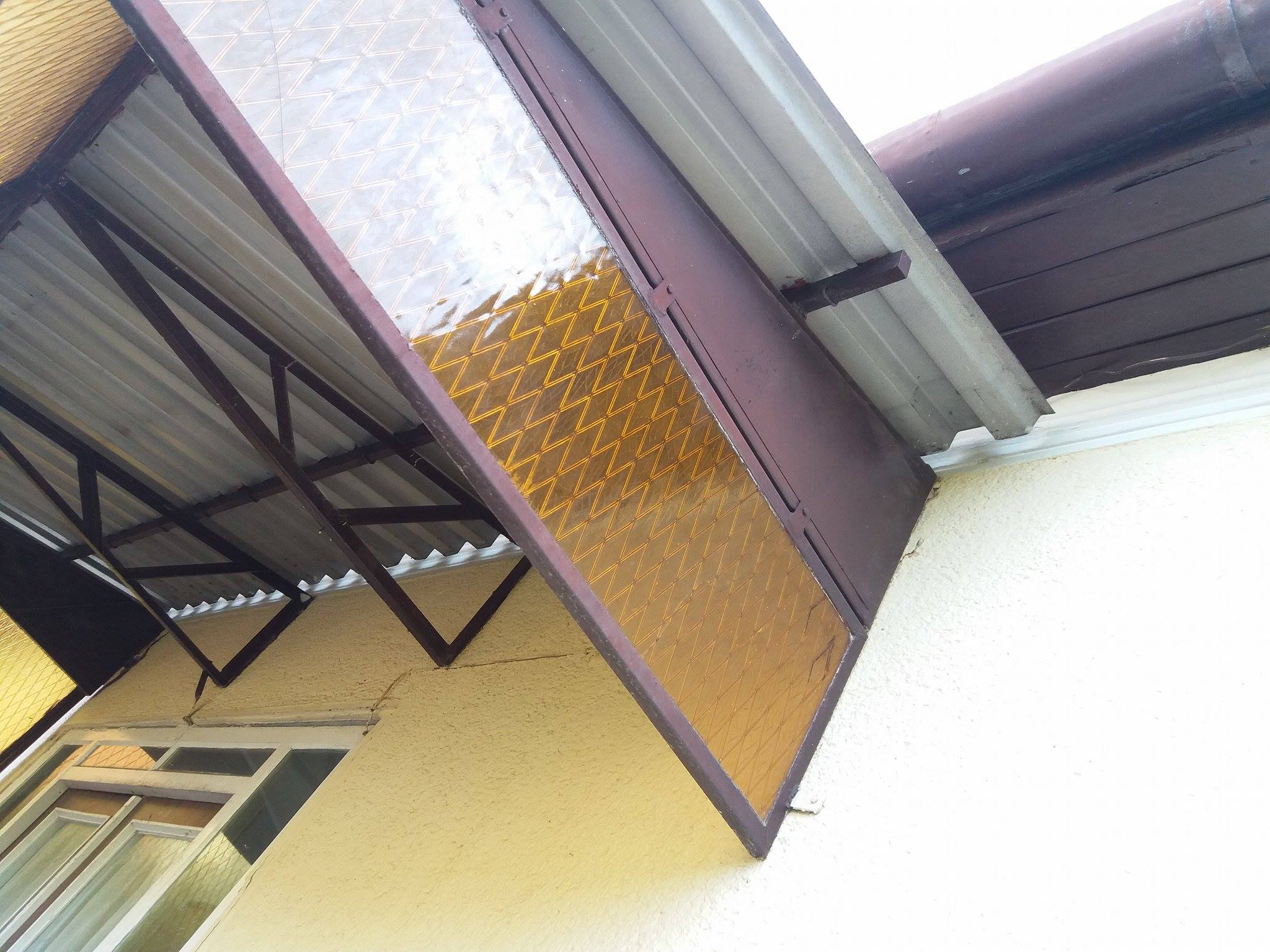

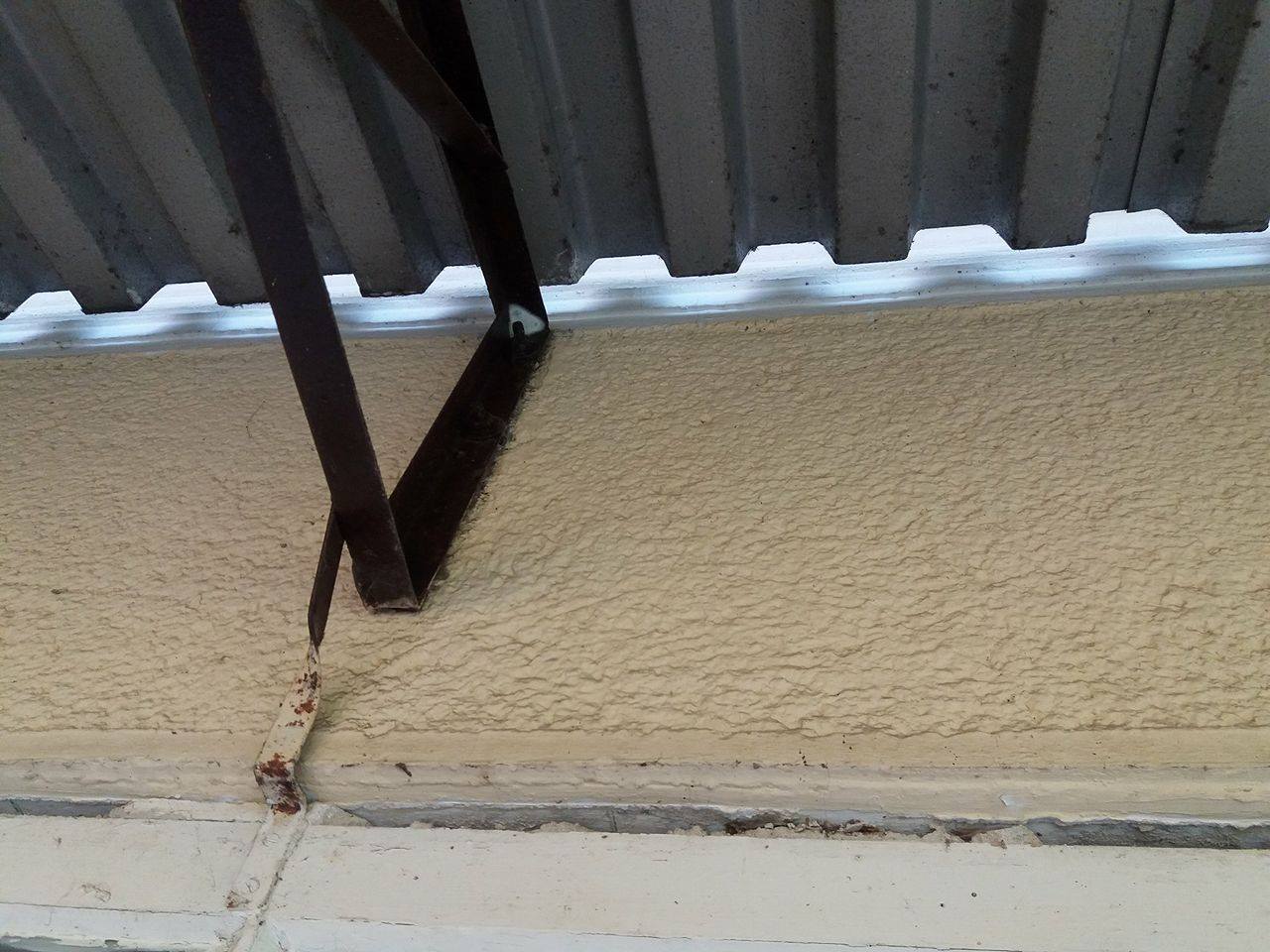

Szerintem akkor maradok 10*10 vagy 7*10 szelemennél. Sajnos a falba süllyesztésről nem találtam semmi hasznosat az interneten. Ezt úgy kellene elképzelnem, hogy mélyedéseket vések a falba (7 db-ot), ameikben a léceket tartó pallók ülnének? A falak úgy építették, hogy 2 sor vályog majd 2 sor tégla. Sajnos nem tudom, hogy az a rész ahol a bejárat van miből épült. Akkor lehet ,meg kell bontani a vakolatot, hogy megnézzem. Viszont arra is gondoltam, hogyha végkép nem lehet így rögzíteni a a pallókat, szelement, akkor a ház tető gerendáinak a végéhez is lehetne rögzíteni a pallókat? Annyi kérdésem lenne még, hogy a fal mellett lévő gerendákat tartó cölöpök öntése előtt tegyek valami szigetelő anyagot, szig papírt, hogy ne érintkezzen közvetlenül a lábazattal? Vagy nem fog gondot okozni a vízvezetés vagy egyéb szempontból? Csatolok pár képet, hogy egyenlőre a munka megkezdése előtt, hogyan néz ki a terep.

Ezzel a besüllyesztéssel kapcsolatban. Igazából arra kell gondolni, hogy a vályogfalba igazán csavarhoz, szöghöz hasonló rögzítésnél, a normál tipli, vagy bármi ahhoz hasonló képes kikoptatni környezetét, kimozgósodik, ezért inkább vmilyen fakockát, vagy kúp alakú rudat vertek a falba, s ahhoz rögzítettek. Ha előtető, vagy folyosó került a ház elé, akkor jobbára a szarufák végeihez kötöttek, de ha szín készült, a szarufákat bevésték a falba, és a másik oldal is általában rakott falként állt össze. Ezért gondoltam hogy a falhoz rögzítésnél jobb megoldásként kínálkozna a stabilitás növelésére, ha a oszlopok besüllyesztése. egy vendégoldallal kiegészítve.
A gerendákhoz való rögzítés is megfelelő megoldás, így a fal melletti oszlopok el is hagyhatók.
A cölöpök mérete alapján kárt nem tud csinálni a ház lábazatában, így plussz szigetelésre sincs szükség.
