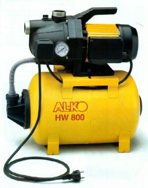

Még egy kérdésem lenne, hová köthetem a nyomáskapcsolót:
a szivattyú részén van egy nyomócsonk, egy szívócsonk, ezalatt most egy menetes zárókupak (nem egy collos, ide köthető be a hidrofor flexicsöve?) és a nyomócsonktól kissé lejjebb oldalirányban egy hasonló zárókupak (ez nem egy collos) (a függőlegestől kb. 20 fokkal eltérve). Tehát ide egy T-vel tehető a nyomáskapcsoló és a mérőóra?
Köszönöm
Ezen a képen jól látszik minden :
alko hw.jpg (17.37 KiB) Megtekintve 75545 alkalommal.
Szívó cső oldalra néz a nyomó felfelé. Arra vigyázz hogy a fém menetes gyűrű ami a házba van beöntve a szívó és nyomó csonknál hajlamos a házat elrepeszteni vagy megfordulni és tömítetlenséget okozni ha erőltetik. Tehát sok tőmítő (kóc teflon stb) és nem "agyonhúzni".
Köszönöm a választ!
Hasonló ami nekem van, majdnem így néz ki. Ha jól gondolom a nyomáskapcsoló és az óra egy fél collos T idomra lett szerelve (ld. a kép), a többi számomra már világos. És megfogadom a tanácsot, mert inoxnak nevezi magát ugyan, de szerintem sima műanyag lehet.
