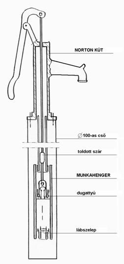

Hirtelen jobb rajzot nem találtam, ugyan ez egy mélyről termelő norton rajza de a lényeg ugyanaz.

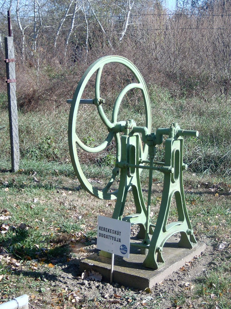

Attól tartok az rából egy jobb szivattyú is kikerülne majd. Ezen kívül ha rákeresel hirdetési oldalakon ott is van időnként kerekes norton, de elég veszett árakat kérnek értük. Ezen a képen egy régi kerekes norton van a dugattyú mozgatásának a módja szépen látszik. Elindulni a tervezgetésben biztosan elegendő lesz. Ha jól sikerülne az átalakítás lehet továbblépni hogy szélkerék húzza a vizet.
