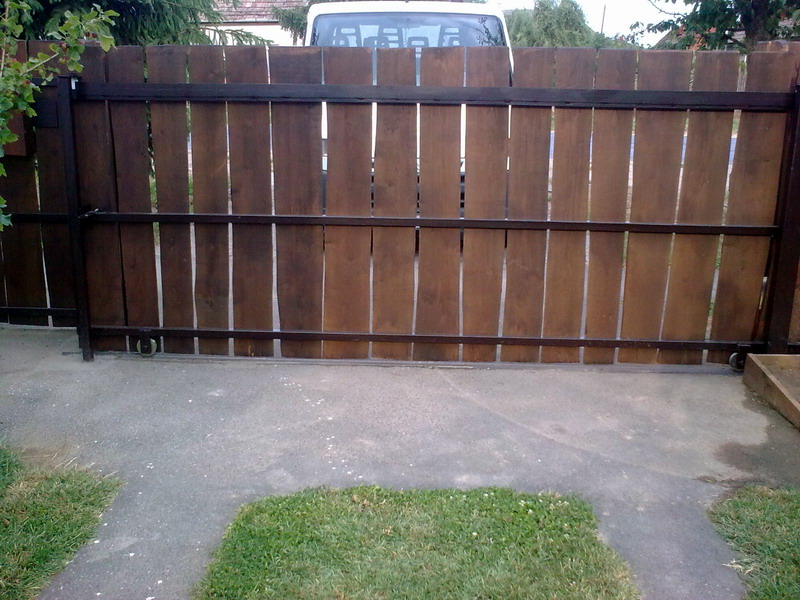

Az első kép belülről készült. A 40x40-es zártszelvény keretének alsó és középső tagját sima 2,5-ös fenyő deszka lappal fogom takarni. A felső még megoldásra vár, mivel arra van hegesztve a lapos acél ami a vezető görgök között fut. Amennyiben mégis kapna egy deszka borítást, akkor viszont a vezető görgők közötti távolságon kell állítani.

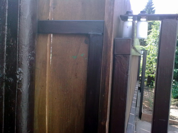

a bal oldal ahol megszüntettem a kis kaput. A beugró készítése elkerülhetetlen volt de ezt már ismered.

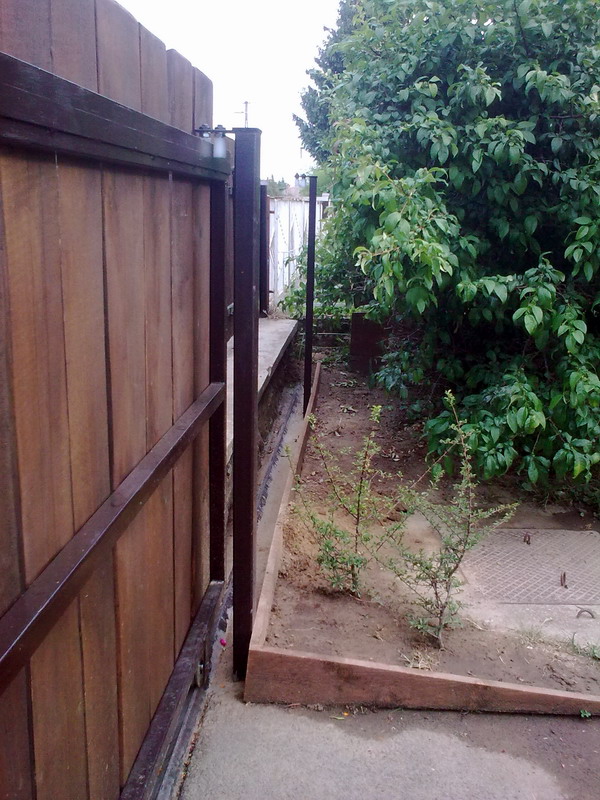

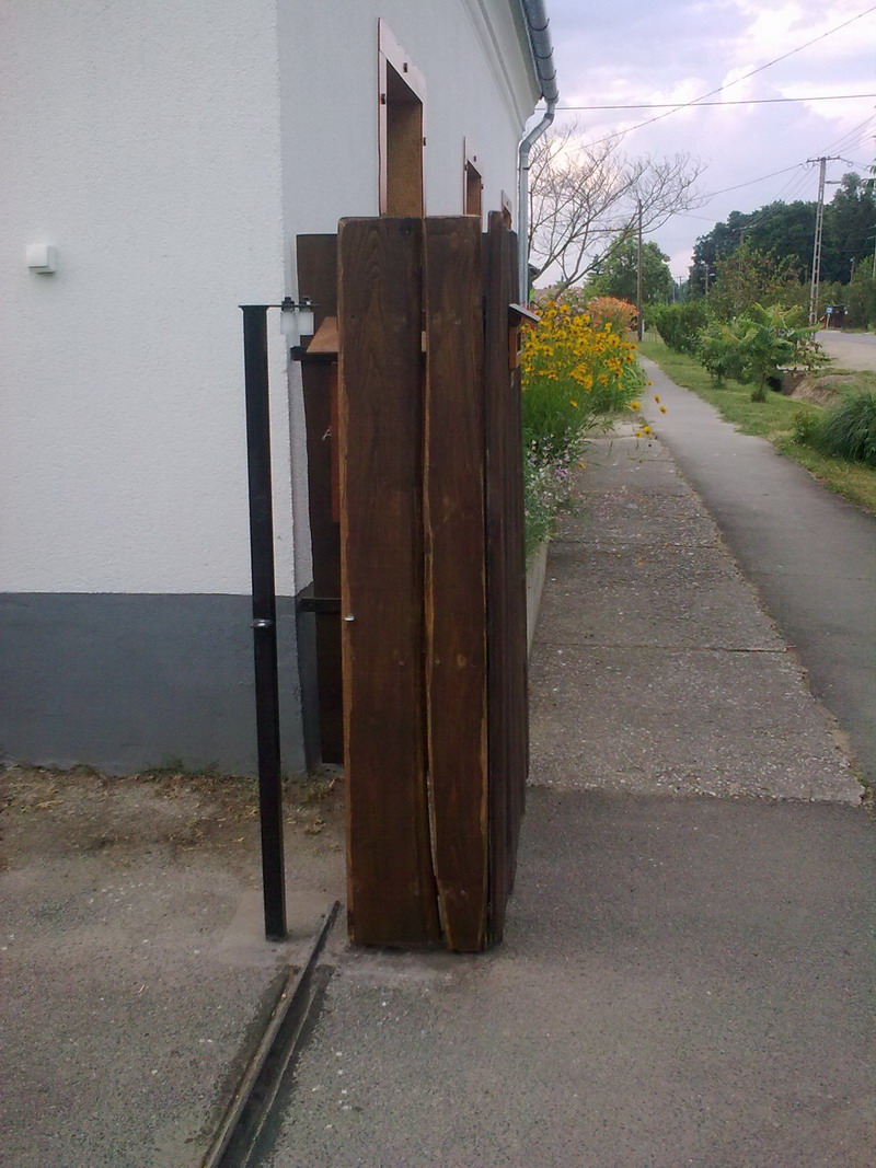

a jobb oldal a beugróval ami szintén betonba ültetett zárt szelvény keretre került rögzítésre. A kifutáshoz egy görgőkkel szerelt harmadik oszlopot is letettem, állítólag feleslegesen. Maga a tolókapu cca 160 kg lett, ezért gondoltam ilyen túlbiztosításra. A két csapágyas kerék egyenként 150kg-ig javasolt, vagyis bírja. A vezető sín eltömődése ellen ezt is fenyődeszka kerettel oldottam meg, amit bitumennel kezeltem, gondolom valameddig bírja majd. Szerencsémre nekem nem kellett olyan magasra mennem, mint ahogy nálad van.

A harmadik görgős oszlop beállítását jó ötletnek tartom, ekkora kaput már meg kell támasztani rendesen. Teljesen nyitott állapotában a vége már nagyon mozogna nélküle.

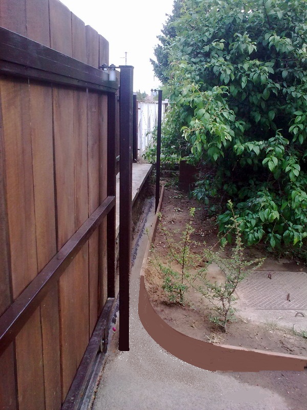

A sín akármit csinálsz el fog koszolódni, szél befújja a port, a leveleket ősszel, télen meg a hó lesz az útjában. Nem tudsz mit csinálni, időnként ki kell takarítani. Erős havazás után volt, hogy ketten toltuk az ajtót, a hó teljesen befedte. Olvadáskor meg ráfolyt a kerékre és környékére, majd éjjel megfagyott. Gázlámpával tudtam kiolvasztani. Ezekre fel kell készülni, de nem vészes egyáltalán. A deszkákat idővel ki tudod cseréni terméskövekre és akkor természetes kinézetű lesz. Annyi helyet hagyhatnál a deszka terelőnél, hogy kapunál egyszerűen ki tudd söpörni a behullott koszt, ne azon a szűk helyen kelljen lapátolni. Bocs az egyszerű rajzért. :D

A tartóoszlopok nem mozognak nagyon, ha megrángatod az ajtót? Valahogy az ajtó méretéhez vékonykának tűnik számomra. Ahonnan az ötletet vetted jóval masszívabb cső volt a tartó.
Nem kötekedni akarok, de ismerősömék kertjéből úgy loptak el egy autót, hogy terepjáróval egyszerűen benyomták a kétszárnyú kertkaput, a nyitószerkezet bicskába hajlott. Egy ekkora ajtónál elég ha valami béna sofőr véletlenül lendületből nekitolat és már hajlik a tartószerkezet.
A három vezető-tartó oszlop közül a középső, 90x50-es vastagfalu zártszelvényből, 30cm mélyen ráhegesztett praclikkal lett lebetonozva. Vagyis szerintem ez az oszlop a leglényegesebb a teherviselés tekintetében és úgy is áll. A másik két szélső 40x40-es, amiből ugye a jobboldali (belülről nézve) "csak" rásegít amikor nyitott helyzetben van a kapu. A baloldalon pedig a régi kapu oszlopra (nagyon fixen áll) lett rávarva a beugróhoz készített 20x40-es keret, amire a két szál deszka került, majd jön maga a kapu és végül a támasztó-vezető 40x40-es oszlop. Nos ezek összese, bezárt állapotban egy "megbonthatatlan" egységet alkotnak.
A ház bejáratától mérve az úttestig 10m széles járda, vízelvezető árok és füvesített rész van. A kapu közelébe az újságkihordón kívül, aki ellenben kismotorral jár, nem igen kerülnek járművek.
A tapasztalataid továbbadását újfent köszönöm. A vezető sín várható üzemeléséről már sokat meséltek, hát ez az amit valójában majd a gyakorlatban fogok megtapasztalni.
