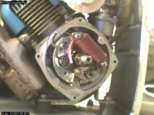

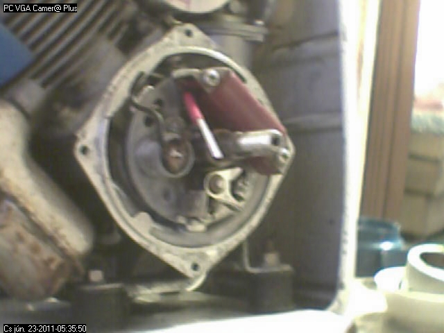

Nos teljesen új gyertyával probáltam majd szétszedtem az inditó részt,hozzá kell füzem ezt ugy vettem hogy csak a gázkar hiányzik de ennél komolyabb a dolog.A tekercsről két vezeték jön le,egy megy a gertyapipára egy pediglen ami a mágnes részen belül van nemtudom hova mert szétszedéskor csak logot a levegőbe!!!Bal oldalán ugyanitt egy henger alaku megszakitó vagy kondi szerüségen egy másik vezeték log a semmibe azaz nem zárt az áramkör hisz ebben az esetben nem is lehet szikra de nemtudom melyik vezetéket hova kellene kötni hogy kiderüljön mi a gond,vagy mi a hibás.Ojbá tünik talán a kismegszakitó vagy kondenzátor nemtudom pontosan ami az inditomotorban van nagyon pupos szerintem tönkrement de semmi jelzés nincs rajta vagy adat hogy milyen tipusu és még egy spéci felfogatása is van.
Készítenél róla fényképeket?

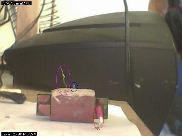

Persze ha ez segit!A képen bekarikáztam a vezetéket ami a tekercsből jön ezt pirossal jelöltem és a megszakitos kondibol kilogot pedig kékkel...
Nos idő közben picit nekiálltam mélyebben is megnézni a tekercset!Ami az elöző képen nem látszik mert befelé esik és nem vettem addig észre mig lenem vettem hogy Multiméterrel kimérjem van e szakadás.Valami házi forasztás és mügyanta volt rákenve amelyről ment a kábel a gyújtógyertyához.A képen zöldel jelöltem a vastestet ami rövidzárt mutat a pirossal és rózsaszinnel jelölt vezetéknél,a kékkel jelölt kampo szerü fém amire rávolt forasztva a gyertyapipa vezetéke és a most szabadon álló rozsaszin vezeték ebben az álapotban szakadást mutatt minden más szinel jelzet helyen,arra gondolok csak oda ragasztották mügyantával,nemtudom eldönteni ténylegesen oda való vagy csak valami házi sufnituning.Laikus vagyok hisz a gépet már igy kaptam,hogy mit csinált elöző tulaja vele nem tudom,de én szeretném megcsinálni.Minden segitséget elöre is köszönök!
Tisztelettel!Csimár László
U.I:a fenti képen látható megszakitós kondenzátor pedig mivel egyvezetékesnek nézem vagy sikeresen azt is összeforasztotta az elözö tulaj a test és a vezeték között szakadást mutat.

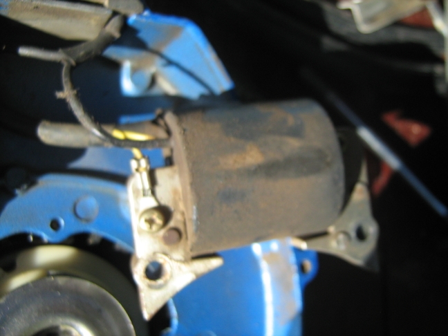

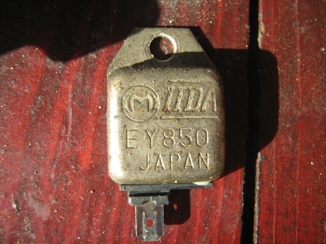

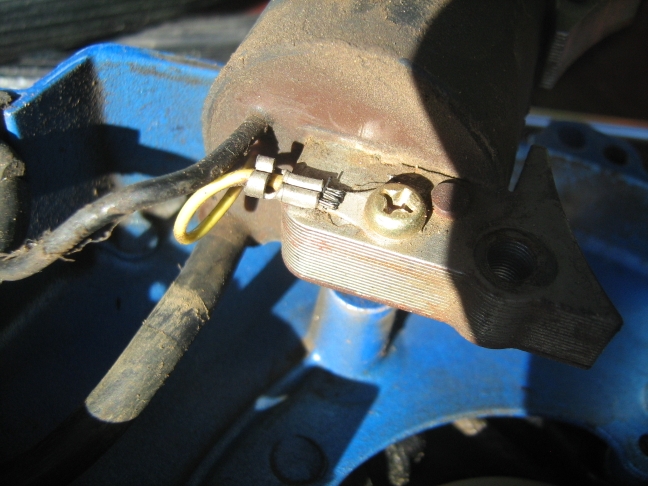

Próbáltam segíteni neked, ezért szétszereltem és lefényképeztem a saját Maruyamámat, de az enyém már elektronikus vezérlésű. Ennek ellenére a bekötés hasonló lehet, nekem a megszakító félvezető.
Itt a tekercs és a kivezetései:
és a "megszakító":

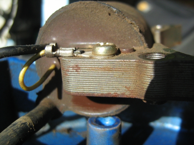

3 vezeték jön ki a tekercsből:
1, gyertyakábel, vastag fekete, beleöntve a tekercsbe
2, sárga testkábel a vasmagnál testre kötve,
3, vékonyabb fekete a megszakítóhoz és egyben a leállítógombhoz (neked a forgókapcsolóhoz kellene mennie, nézd meg ott milyen színű kábel van).
A gyújtótekercs dupla tekercs, van egy primer és egy szekunder tekercs egybeöntve egy egységbe. A primer tekercs a megszakítóval ad egy áramkört, a szekunder tekercs a gyertyával. A két tekercsnek közös a testvezetéke. A lendkerékben a mágnesek úgy vannak elhelyezve, hogy a megszakítás pillanatában legyen a legnagyobb gerjesztés a tekercsekben, amit a megszakítás pillanatában a primer tekercsben létrejövő induktív "lökéshullám" még tovább növel a szekunder tekercsben, és ez az energia a gyertyán keresztül "sül" ki ív formájában.
A primer tekercsnek valószínűleg nagyon alacsony az ellenállása, míg a szekundernek magas a sok menet miatt. Az ellenállásmérőn a méréshatárokat ez alapján kell beállítani.
Sajnos amit leírtál aszerint kuka a gyújtástekercs, hacsak a méréshatárokat nem rosszul állítottad be.
