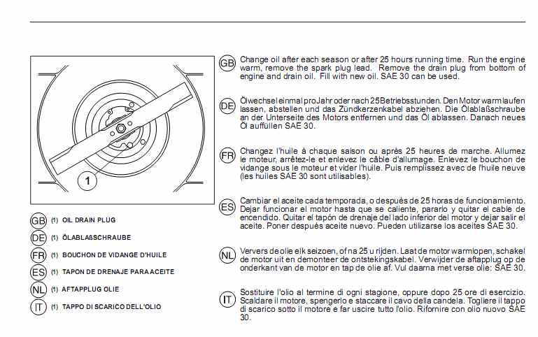

Tudnátok segiteni? Husqvarna R52S fünyirómból az olajat leszeretném cserélni alúl. A leeresztő gombot megtaláltam, de kicsavarni nemtudom, mert egy műanyag dekni takarja az egészet, és azt nemtudom leszedni, mert ahhóz a kést tartó fejet is lekéne szedni. Van javaslatotok?
Sajna nem ismerem a fűnyíródat. Kezelésije nincs meg? Ha sehogy sem férsz hozzá, akkor szedd le a kést és a késtartót is. Az enyémen, ha lecsavarom a kést rögzítő csavart, lejön a késtartó is, de ez lehet nem segít rajtad.
Próbálj a neten keresni leírást, elég sok gépnek megtalálható, vagy megkérdezni egy szervizben. Ez nem olyan folyamat, amit csak szervizben lehet megcsináltatni, csak segítenek benne.
Elsőre szerintem keresgélj tovább! Nem ismerem a konkrét típust, de érdemes elővenni a használati kézikönyvet, abban szerepelnie kell többek közt az olajcserének is. Egy késtartó leszerelése ugyan nem ördöngősség, de nem is a legegyszerűbb feladatok közé tartozik. A visszaépítésről nem is szólva! Az olajcsere nem szokott olyan bonyolult lenni, hogy teljesen szét kelljen szedni a fűnyírót. (Bár ahol most tart az autógyártás, hogy fényszóró-izzót is szakszerviz, 2-3 órás szerelgetés után tud cserélni, spec kesztyűben, akkor azt kell mondanom: keress egy szervizest! :D )
Másodrészt rákerestem a neten, és bár az említett típushoz nem is, de az 53-hoz megtaláltam a leírást, amin az 1 számmal jelzett a motorolaj leeresztő csavart jelzi. Ha a kettő ebben hasonló, akkor a rajz szerint sem kell szétszedni a gépet.
Remélem tudtam segíteni.
Sziasztok! A problémát megoldottam, az olajat lecseréltem. A késtartó fejet is lekellett szedni. Köszönőm a segitségeteket. Többet segitettetek, mint a Husqvarne vevőszolgálat, mert ő azt javasolta, hogy forduljak szakszervizhez. Köszönőm mégegyszer, üdv:menyus.
