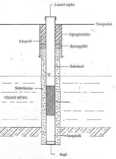

Azért ez ettől lényegesen bonyolultabb mint ami infót megadtál, a kútfúrás pedig nem abból áll hogy fúrunk egy lyukat és dugunk bele csövet, mert az ilyen kutaktól nitrátos és szennyezett az a víz ami még 20 éve nem az volt hanem teljesen tiszta és iható. A kút szerkezetileg ott kezdődik amit a képen látsz.

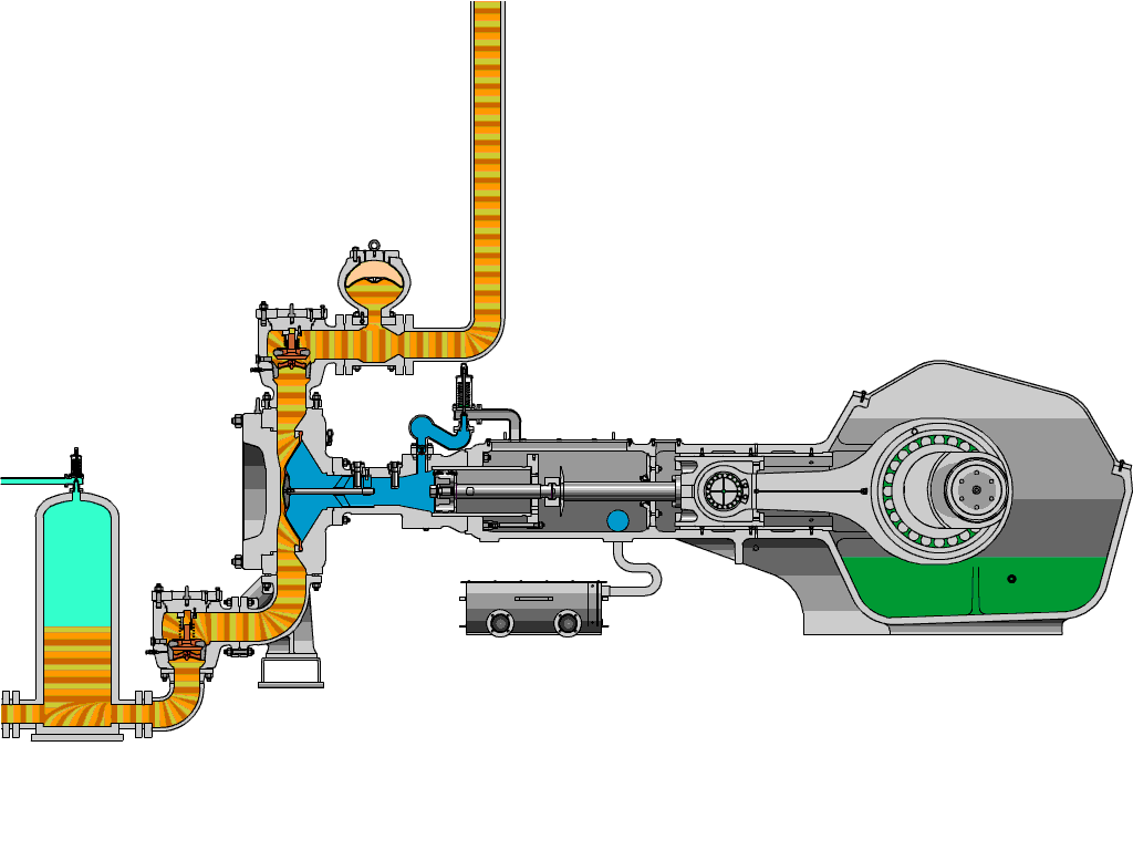

- De ha neked az 5 bar a fontos csupán akkor több ezer olyan szivattyú van ami tud nyomni 5 bart. De talán a Warmann vagy más márkájú bánya víztelenítő szivattyúk közt kellene keresgélni mert egy igazi dugattyús kútfúró szivattyú használtan is milliós tétel és 50-100 lóerő hajtás igénye is van.

Dugattyúsban amit 100 ért oda adnak az a méhtelepre való, nem szabad megvenni mert csak a javítási anyagköltsége több 100 ezer lesz. No és ami tud 3-400 litert percenként ( mert legalább ennyi kell a kútfúráshoz) azt a 30- 50 lóerő fogja csak elhajtani tehát valamilyen belső égésű motor. Amúgy milyen csövet tervezel bele tenni bélés csőnek ?
