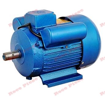

Mi a véleményetek a Kang hui villanymotorokról?
Elég "szarul" cseng a neve, biztos valami kínai motyó. Ha alu tekercses lenne akkor felejtős. Annyi régi EVIG vagy IMI motor van piacon amik évtizedeket mennek, miért akarsz zsákbamacskát ?
Egyetértek az előttem szólóval. Tényleg kínai. Igaz, hogy a kis sárkányok sem tökéletlenek, és hogy gagyiban is ki lehet fogni perfektet.
Sajnos idehaza leginkább az árversenyképes "legolcsóbb" kategória kerül, ami nem sokat bír. Van olyan gépem, ami kínai, de kis kerülővel került hozzám, viszont elnyűhetetlen. Ezekkel a motorokkal tapasztalatom nincs.
Sok sikert!
Köszönöm a válaszokat. Az olcsó ára mellet az fogott meg benne, hogy 220as és van belőle 3 és 4kw-os is. Amit még nem nagyon láttam.

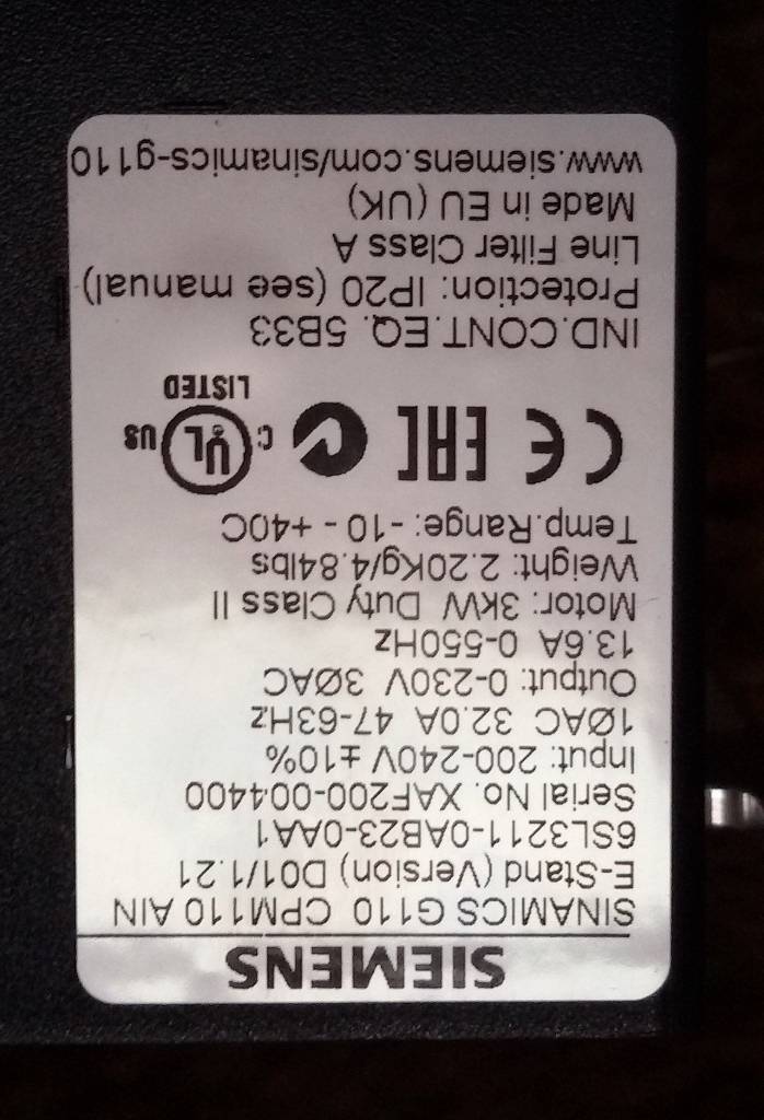

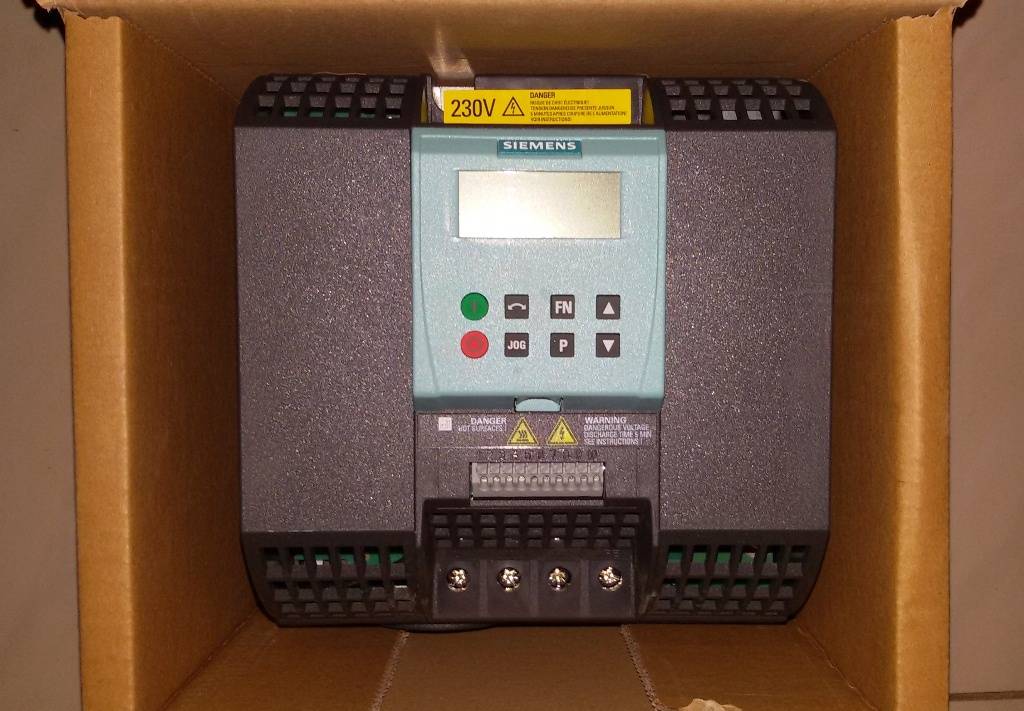

Köszönöm ismét. Van egy illető aki 52 e ért akar eladni egy új ipari 3kw frekvencia váltót,vagy egy ipari minőségű 3kw villany motort 55 e ért. Állítása szerin a freki váltóra ami simens nyugodtan ráköthetek 4kw motort is. Amúgy nincsen valamilyen képlet a 220/380v villanymotor áttekercselése 220ra? Komresszorral homokfujni is szeretnék, de persze indítást megoldom úgy hogy nyomás és komresszor nélkül pörögjön fel a motor,ha kell
Ha 220 ból 3x 220 at csinál akkor majdnem árában van de sokallom kicsit mert a siemens nem számít topnak használtan. Ha 380 as akkor semmire sem mész vele ebben a szituban. Én yaskawákat használok. azokon valóban lehet +20% túlhajtást csinálni a beállításokban de hogy a siemens setup-ja milyen nem tudom. igaz az még mindig csak 3,6 Kw ha működne. Az 55 az nagyon sok egy 4 kilós 220/380 as motorért. Ennyiből bekötik a 3 fázist vagy kapsz két 2,2 es stabil magyar motort. Az áttekercselés szerintem nem működik megbízhatóan. Egyrészt komoly számításokat kellene végezni, aztán vagy ráférvagy nem az a huzalátmérő és menetszám ami kell vagy nem és ami 3 f 4 Kw volt egykor az sosem lesz 1 F ről is 4 Kw mert a vas nem gerjeszthető a végtelenségig, stb. Azt írtad van sok 380 as nagyobb mocid otthon ezért én futnék egy kört mibe fáj még 2 fázist behúzni.
