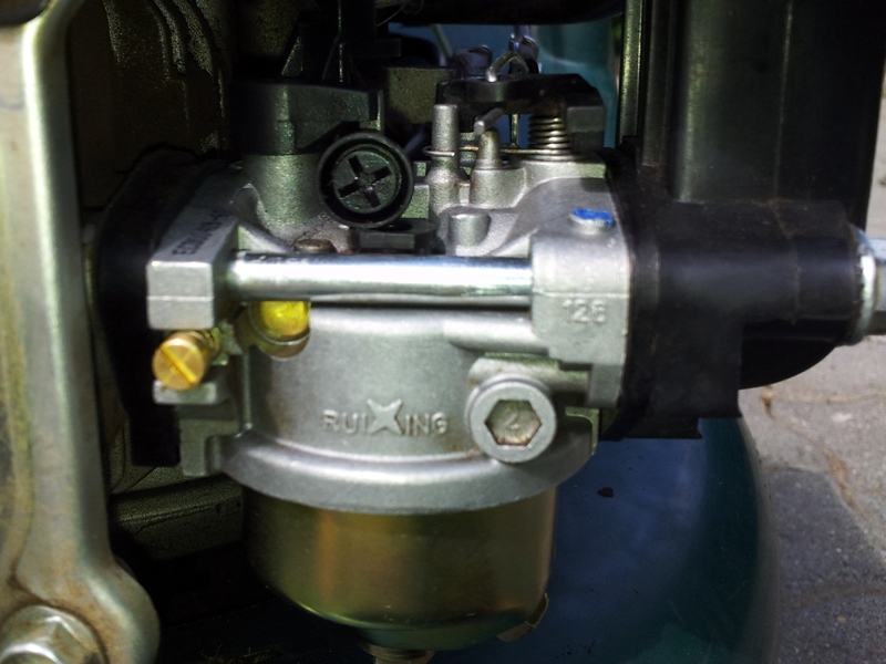

Van egy benzines fűnyíróm noname (DY164 PMB) http://www.budujesz.pl/nac-kosiarka-spalinowa-dy164-pmb-4km-40cm-24656/
Az elindítással néha nincs gond, de van amikor csak úgy indul be, hogy a gáz kart run-ra állítom, és úgy röffen be, és visszaveszem a gázt, de mintha kevés lenne az alapjárat, és néha pukkan egyet-egyet... Amikor viszont a start kart áttolom run-ra, akkor a fordulatszám elkezd hullámozni, vissza kell vennem fél gázra, hogy beálljon a fordulat stabilra. most cseréltem benne oldajat, (eddig sajnos nem én használtam, nem törődtek vele, pedig nagyon fainul vág!)
Lehet, hogy a karburátor piszkolódott le? Vagy valami beállítási gond lehet?
Kérlek segítsetek, mert jelenleg megy, használom, de nem szeretném kinyírni.

A fűnyírókon többnyire nem sok állítgatási lehetőség szokott lenni. Egy gyertya csere és karburátor takarítás sokszor csodákat tesz a géppel. Persze a légszűrőt se feledjük :) No és a tankot sem árt átöblíteni mert bőven van lehetőség ezt azt belepottyantani az üzemanyagtöltés során.
A gyertyát most kiszedtem, megpucoltam, fekete volt, és kicsit olyan mintha nedves lenne (gondolom üzemanyag) Ez arra utalhat, hogy rossz az égés?
Na a hétvégén szétszedem a karburátort, és megkísérelem a takarítást. Mi kellhet hozzá? Benzinben kell áztatni? (ezt olvastam valahol) meg injekciós fecskendő-tű, a kis lyukak kitakarításához,sűrített levegő... ??? Nem szedtem még szét, ezért kérnék némi segítséget.
Köszi!
Ha ilyet még nem csináltál, keress a YouTube-on ide illő videót és ha már érted mit kell csinálnod, akkor vágj bele.
A tisztításhoz féktisztító spray-t használj.

Lehet ez is, az is. Először a takarítással kell kezdeni és csak utána a beállítással.
Előző hozzászólásomban linkeltem videókat a karbi tisztításáról, nézd meg.

A hétvégén kipucoltam a karbit. Megnéztem a videókat (Bár az enyém sosem látott még képről sem Briggset meg Strattont sem. :)), sokat olvastam róla, hogy hogyan, és miként kell kitisztítani. Én Brigéciollal pucoltam, azt írták, az is jó hozzá.
A benzin tankot is kiöblítettem, hátha valami azzal nem kóser, majd összeszerelést követően ugyanazt a hibát produkálja. :( egyedül a gyertyát nem cseréltem ki benne, de azt persze nem lehet kapni most az Obiban, hogy csesszék meg. Holnap megpróbálom egy autósboltban megnézni, hátha kapok megfelelőt. (a gyertyára is írták, hogy a megvételt követően érdemes cserélni, mert hitvány minőségű. Bár nem tudom, hogy mi lehet rossz egy gyertyán)
Mindegy, ne ezen múljon, holnap kiderül megoldja-e...
A Karbi Ruixing 126 tipusú (csatolt kép), és összesen két csavar van rajta, amit piszkálni lehet. a fekete műanyaggal be tudtam kicsit állítani, hogy ne annyira hullámozzon a gáz, de ez csak visszatartja a kart , ugyanúgy adná a gázt. :(

Jól jönne a videó, tedd fel a YouTube-ra és linkeld be ide. Kínai karbi, valszeg a motor is az. Ha olyan, mint az MTD, akkor lehet gyűrűzni kellene.
