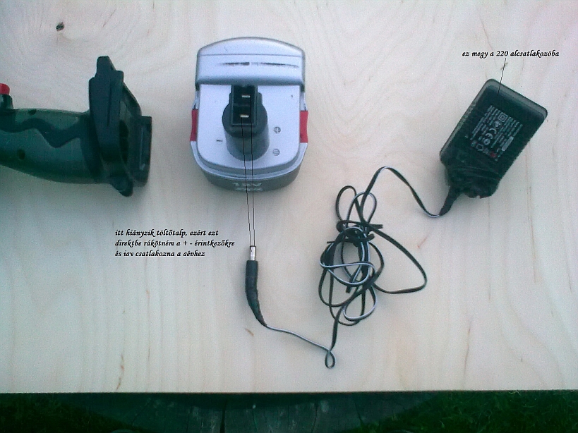

Elnézést ha az előzőekben kissé rosszul vázoltam fel az elképzeléseimet a csatlakoztatással kapcsolatosan. Most megpróbálom egy kép segítségével "érthetőbbé" tenni a gondolataimat.Tehát:
- van a gépem és van a hozzátartozó akku
- van a 220 V-ba közvetlenül csatlakoztatható 12 v-á átalakító (bocsánat de nem tudom mi a helyes elnevezése) transzformátor
- ezt kéne csatlakoztatnom a gép akkumulátor feltöltésére szolgáló talphoz, ami ugye nincs
- ezért, a hiányzó talphoz csatlakoztatható dugaljt levágva, majd a két vezetéket, az akku két polusára kötve működtetném.
Ez így megoldható?
A töltő adapterben kell lenni egy elektronikának, ami az akku töltéséért felelős. Közvetlenül rákötve sosem fogod tudni, mennyire van feltöltve, vagy túltöltve az akku, így valószínűleg az akkunak is hamarabb vége lesz. Nem tudom a táp mennyit ad ki üresen és terhelve, de ha ehhez a géphez való, akkor többet, mint amit az akku szeretne. A felesleget a töltőelektronikának kell leszabályoznia.
Lehet kapni hozzá töltő adaptert, csak kérdés megér ez a gép ennyi pénzt? A régi B&D gépeimhez azért nem vettem új akkut, mert egyszerűen már nem érte meg az árát.

Megoldható amit szeretnél de kell venni egy 1000 forintos kézi műszert azzal lehet mérni a feszültségét az aksinak a töltés során. No meg az adapter feszültségét is kéne pontosan tudni, az ami rá van ítva kevés.
Ezt adták a géphez vagy külön vetted ?
Egyébként ha NiMH vagy NiCD az aksi akkor sima aksitöltővel is lehet töltni az általam korábban javasolt áramkorlátozó soros izzó bekötésével a töltőfeszültség pontos ismerete esetén. Polaritás helyes bekötéssel tehát a töltö + az az aksi + ra megy ! Fillérekből lehet automata elektronikát is csinálni talán még szettben meg is lehet venni, de ide megint kéne egy alap műszer és némi elektronikai ismeret a forrasztópákán kívül.
Köszönöm a segítő tanácsokat de ez nekem már bonyolultabbnak tűnik és nem szeretném "elbarkácsolni" a szakmai ismeretek hiányában, inkább átadom a lehetőséget annak aki majd megveszi a gépet.
