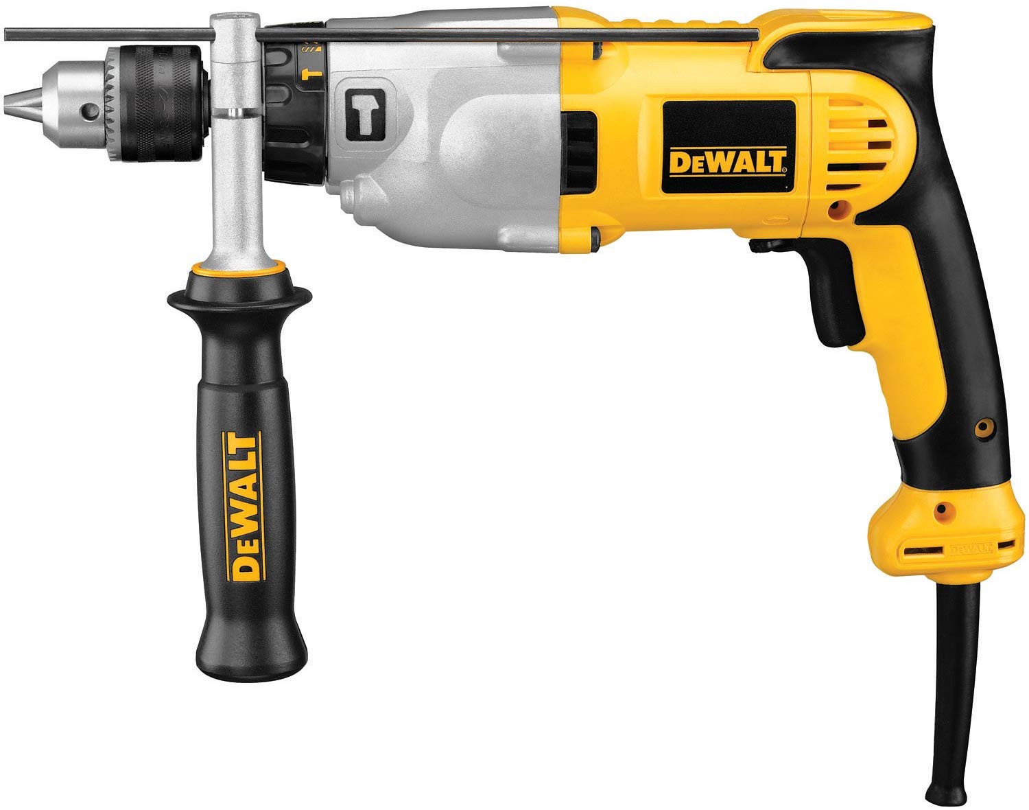

Tiszteletem!
Az lenne a kérdésem hogy van egy fúróm ami a Dwalt dwd520 és bedugom a dugót a 220 ba és ha elszeretném inditani akkor leveri az autómatát a kapcsolóval lehet gond vagy valami mással?
Tehát ha bedugod akkor nem veri le ha megnyomod a gombot akkor egyből leveri ? Szétszedés nélkül ezt megmondani ?
A kapcsolója az egy félvezetős fordulatszám szabályozó elég nagy az esély hogy az zárlatos. Viszont attól tartok sem a beszerzése nem lesz egyszerű sem az ára nem lesz baráti. Én először megvizsgálnám hogy a motor biztosan jó e , hogy a mechanika biztosan jó e és csak az után verném magam kiadásokba, főleg ha valami friss szerzemény (bolhapiac stb) mert lehet aki eladta az már tudta hogy a javítás árából lehet venni új gépet csak nem ilyen márkából.
Kép
Igen csak akkor verile ha megnyomom a kapcsolót!
Akkor valószínűleg a kapcsoló a beteg. Ez kideríthető úgy hogy a motort direktbe kötöd ( a kapcsolót kihagyod a körből) és ha akkor dugod be és megy probléma nélkül akkor biztosan a kapcsoló elektronika lesz zárlatos. Az ilyen vizsgálatokat célszerű úgy végezni hogy valami nagyobb teljesítményű eszköz még sorba van kötve a vizsgálandó eszközzel mert így nem a biztosítékot fogja leverni hanem mondjuk egy 1000 wattos fűtőbetét fog melegedni de a vizsgált eszköz nem fog működni.
Megpróbálom! Köszönöm !
Sajnos így is leveri! Ha bedugom áramba rögtön
Szerintem keress valami szakit akinek vannak műszerei és ért is hozzá hogy nézze meg mi zárlatos benne.
