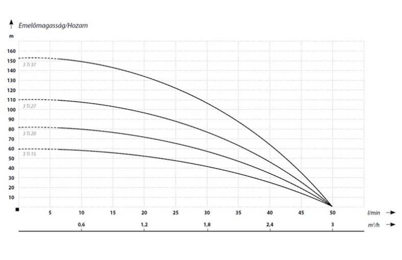

Köszönöm a választ. A szivattyú IBI 3 Ti 20 típusú, csatolom a görbét tartalmazó ábrát. Ezen van szaggatottal jelölt szakasz, de azt nem tudom hogyan kellene értelmezni.
Kölcsön fogok kérni egy multifunkciós szóró pisztolyt, és megnézem hogy a különböző funkciók esetén mennyi vizet ad ki, azaz hogyan alakulna a fojtás.
A szivattyú telepítésekor láttam, hogy kb. 4-5 m víz van a szivattyú alatt, ez talán megfelelő lesz.
