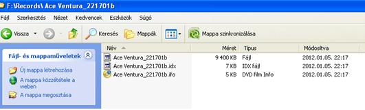

Ha jól értelmeztem a kérdést olyan földi digitális vevőről van szó ami beépített vagy külső memórira tud felvételt rögzíteni a kiválasztott csatorna műsoráról. Ez lehet kombó is ami földi és műholdas vételre is alkalmas. Ez manapság HDMI csatlakozón keresztül adja át a képet hangot a TV nek de a scart- ot is kezeli. Ezek a készülékek a saját maguk által felvett anyagok visszajátszására lettek kitalálva ezét többnyire nem játsszák le más eszközökkel készített videót. Persze trükkök llehetőségek előfordulnak de nagyon márka és tipusfüggő a megoldása a problémának ha van egyeltalán. Én pl a mai napig nem tudtam megoldani hogy a Strong 8345 CI lejátszon vagy felismerjen egyeltalán a sajátján kívüli média file-t , mert kiterjesztés nélküli file-t használ ráadásul darabolja is, tehát egyszerre 3 file készül felvétel közben a pendrive ra vagy vincsire. Ugyan az utóbbi 1-2 évben már nem is küzdök rajta. Talán valami Linuxos box megoldaná ezt hamar, csak hát azok még ma is elég veszett áron mennek. Sokkal egyszerűbb a notit rádugni a TV-re aztán megy minden :)
Közben csináltam egy 30 másodperces felvételt hogy a file szerkezet látható legyen ahogy rögzít a beltérim.
"Records" mappába másol ahol csinál egy mappát a felvett műsornak. A mappa neve a műsor címe némi karakter változtatásokkal amiben a 3 file így néz ki ahogy a képen. Ezt látja a windows. Nekem egy video anyagból ( egy file-ból ) 3 ilyen kinézetű file-t kellene csinálnom hogy lejátsza a beltérim. Persze ha több óra anyagot veszek fel akkor a kiterjesztés nélküli file-okat 1 gigabite os darabokra tördelve rakja a mappába. -Ugye nem is egyszerű ?

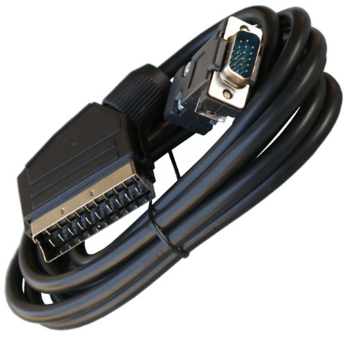

Sajna akkor ez sem lesz egyszerű megoldás.USB vel biztosan nem fog menni. A számítógépekre (laptop) kijelzőt többnyire a hagyományos monitor csatlakozóval VGA csatlakozó vagy ha szerencséd van akkor lesz rajta S-video kimenet. Az S video kimenettel szerintem jobban jársz mert egyszerűbb lesz az Svideo-SCART csatlakozást összehozni mint a VGA-SCART csatlakozást.
Svideo SCART csatlakozáshoz egy svideo kábelre és erre van szükséged:
A VGA -SCART hoz pedig ez kell :
Elvileg itt kapható :
http://eurobeat.hu/index.php/Manufacturer/Kabelek-adapterek-elosztok-Audio-Video-PC/Video/VGA-es-RGB-KABELEK/2243-VGA-Scart-osszekoto-kabel-Olvasd-el-a-leirast.euelektro
De mint írják a dolog nem csak bedugom és működik hanem mást is kell csinálni.
Elfelejtettem mondani hogy ez csak a képet fogja átvinni a hang átvitele egy külön (egyszerűbb) megoldás , vagy a laptopról hallgatod a hangot, esetleg külső PC hangszórókról ha van ilyened.
