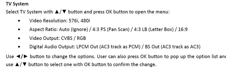

Különösebben nem bonyolult alap vevő ez csak scart csatlakozó van rajta, állítható a menüben a kimeneti jel megtaláltam az angol használati utasítását a menüben ide kellene eljutni
a video output (kimenet) beállítást kellene változtatni elvileg az RGB lenne a jó. Esetleg a video resolution (felbontás) beállítás is lehet gond, annak a változtatását is lehet próbálni. Célszerű a változtatások előtt feljegyezni hogy mit mire változtattunk és hol, hogy visszataláljunk oda ahol voltunk eredetileg, ha csak rontanánk a helyzeten.
A menü beállítások ellenőrzését a csatlakozók (scart) ellenőrzése után tedd meg. A scart csatlakozót kikapcsolt állapotban húzd ki és dugd vissza.
