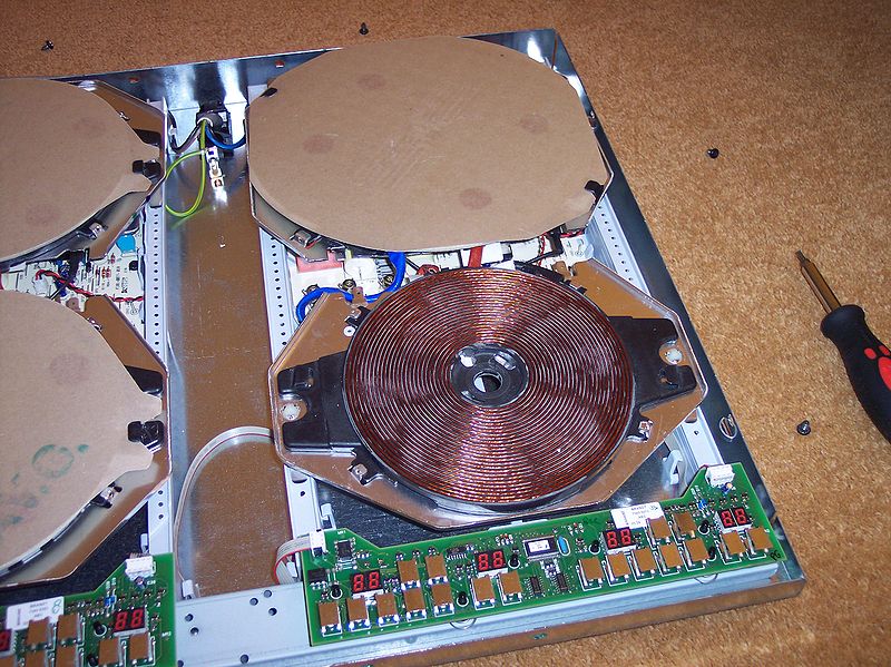

Találtam képet is a főzőlapról, látszik mágnesesen le vannak árnyékolva a lapok, tehát nem a sütőt kell védeni az indukciós főzőlaptól, hanem fordítva.
Azért érdemes lenne pontosítani az eladó céggel mi is ez a szigetelés és hol kapható, ha értenek hozzá és nem csak árulják.
