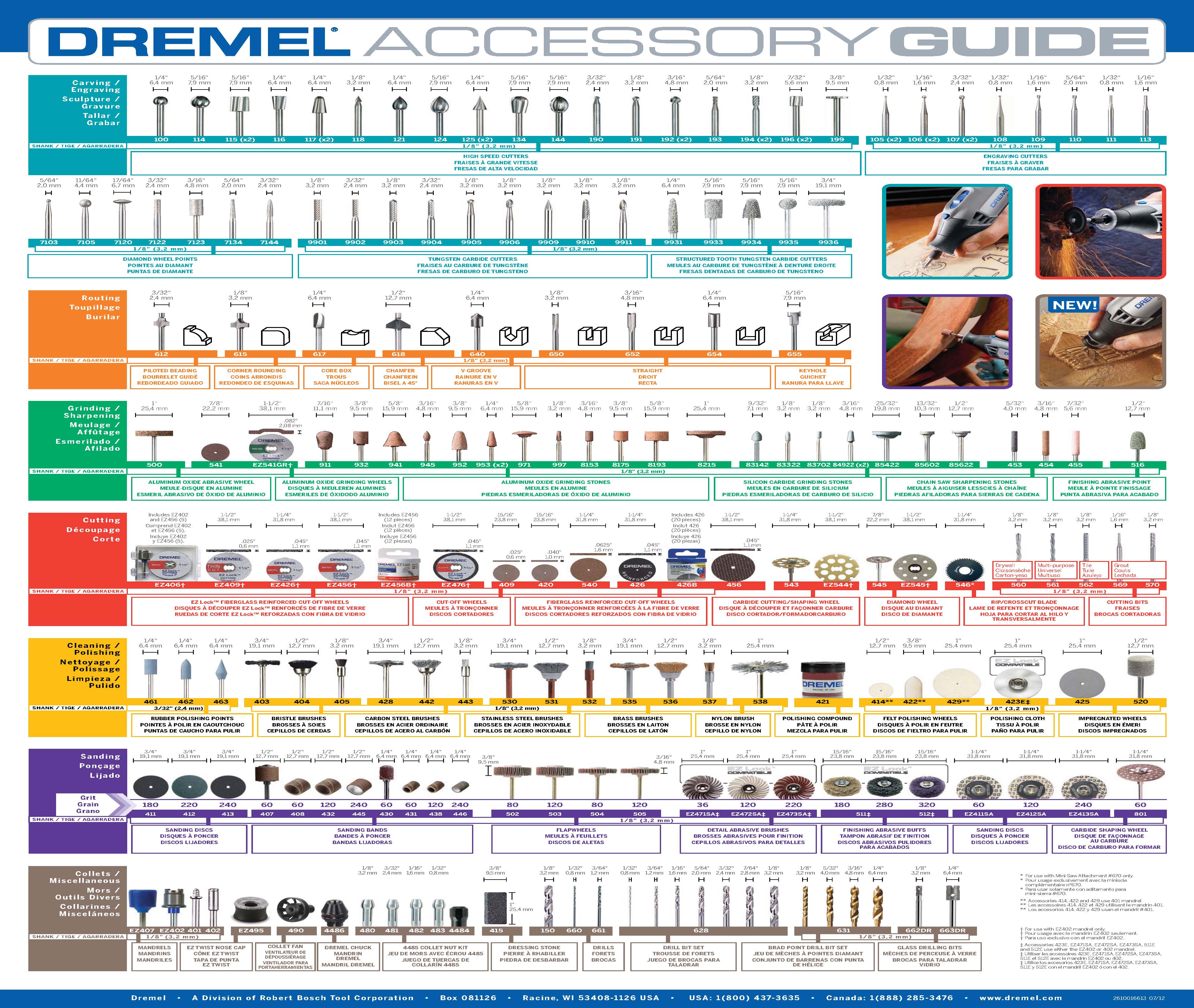

Az alu csiszolás köszörülés általában problémás szokott lenni. Én valami maró gravírozó fejjel próbálkoznék ( a felső sor a képen), de ha felsőmaróval megmunkálható méretű darabról beszélünk akkor inkább azzal . Nagy méretű vagy alakos lyukakat puhább fémekbe felsőmaróval csinálok és bevált.

Mindenkép csiszolnom kell, mert a bordák végeiből kell kicsiszolnom a mélyedést, hosszirányba, így félő, hogy a maró esetleg beszorul, eltörik.
